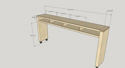

Ik wil een verrijdbare bedtafel gaan maken die de volledige breedte van het bed overspant.
Hieronder een eerste schets.
Mijn vraag gaat met name over het horizontale gedeelte. Daar komt een tv op te staan en in de vakken wellicht nog een dvd-speler oid. Wat niet op de schets staat: de achterkant wordt ook dichtgemaakt.
Om doorzakken te voorkomen: wat is de beste constructie methode? En welk materiaal kan ik daar het beste voor gebruiken?
Gr,
Luuk
wimpie
29 sep 2015
340
134
ik veronderstel dat je bedoelt dat het bruine gedeelte wordt dichtgemaakt maar dat het geheel over het bed moet kunnen rollen? (dus tussen de witte poten moet open blijven?) In dat geval zou ik de witte poten laten doorlopen tot boven, de achterwand van het bruine gedeelte kan dan ook vastgemaakt worden aan de witte poten. Dit zal al een veel stijver geheel vormen

Allereerst mooi ontwerp en lijkt me een feest in te gebruiken!
Wat ik me afvraag: wordt dat niet wiebelig, zo'n hoog meubel op zo'n smalle basis?
Om doorzakken te voorkomen zou ik allereerst een regel tussen de poten maken (die dus onder je bed doorloopt), of als dat niet kan iets anders bedenken om ze naar elkaar toe te kunnen trekken. Verder zou ik denken aan een plankje tussen de poten waar de rest van je constructie op kan leunen. Dat zou dan een plankje van (gevoelsmatig) zo'n 70 mm hoog en 20+ breed moeten zijn denk ik?
tuoh
Poten laten doorlopen tot bovenkant blad, en mee integreren in de "kast". Zo krijgt de constructie voldoende zijdelingse stijfheid. Zaag zowel aan de voorkant van het blad als aan de onderplank een verstek waar een opstaande lat op aansluit.
Visueel worden de twee horizontale vlakken dan dikker van uitzicht. die opstaande latten zorgen tevens voor de benodigde weerstand tegen doorbuiging.

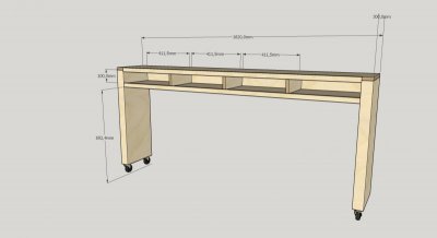

Stabiliteit en doorzakken zijn ook inderdaad de zorgen die ik heb. Het idee om de poten door te laten lopen vind ik een hele goede, die ga ik sowieso toepassen. Evenals de 2 stroken aan de voorkant om het geheel meer rigide te maken. En voor wat meer stabiliteit kan ik denk ik 2 dingen doen;
- de poten aan de onderkant breder maken, dan is er meer kracht nodig voordat het geheel om kan kukelen;
- de poten van een zwaarder materiaal maken zodat het zwaartepunt dichter bij de grond komt te liggen.
Het gehele meubel zal geschilderd worden, wat is de een goede materiaalkeuze? ik dacht eerst aan de combi van MDF en grenen/vuren (voor de poten) maar dan wordt het voor mn gevoel juist topzwaar. Berken multiplex is beter bestand tegen doorzakken maar ook dan zou ik de poten uit hetzelfde of een zwaarder materiaal moeten maken.

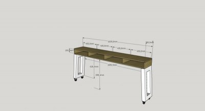

Obv jullie input heb ik een nieuwe schets gemaakt

Ik vond de eerste open constructie mooier. Wordt het iets minder massief van. Ik zou de zijkanten trapeziumvormig maken, waardoor de onderkant wat breder is; dan is er minder kans op kantelen. En dan zo laag mogelijk een verzwaring aanbrengen om inderdaad het zwaartepunt lager te krijgen.
Succes met de plannen en uitvoering!

De trapezium vorm in de poten was ik nog vergeten in de schets, daar wordt het geheel inderdaad flink stabieler van.
Ik vond zelf de open constructie ook mooier maar de opdrachtgever heeft dat graag dicht omdat het horizontale gedeelte dan mogelijk een stofnest wordt :) klant is koning hè....

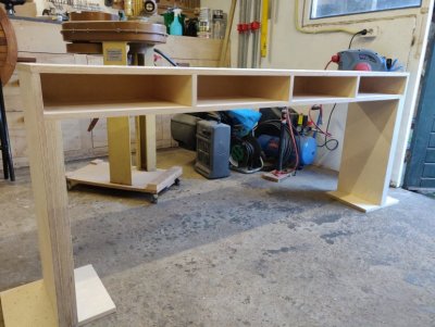

Dit is het geworden. Volledig uit berkenmultiplex. De poten zijn met 3 lagen behoorlijk zwaar geworden wat het geheel ook best stabiel maakt. En qua eventueel doorzakken heb ik het idee dat zo wel goed zit.
Hij wordt nog geschilderd. En of de poten onderaan nog verbreed worden weet ik niet. Dat laat ik afhangen van hoe stabiel hij voelt als de wielen er onder zitten.
