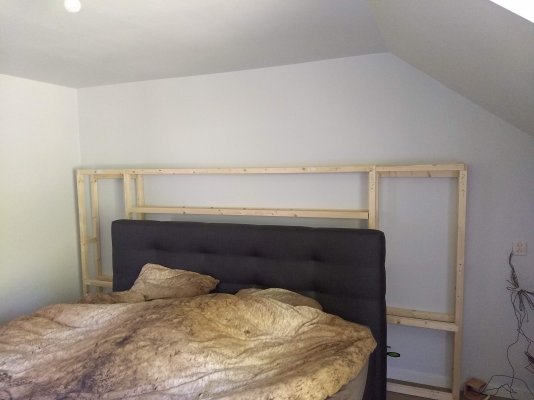

Rondom ons bed heb ik een ombouw gemaakt. Toen de parketvloer gelegd werd heb ik een aantal m2 extra besteld voor dit doeleind. Nu het zover was, eerst met de chef (vrouw) besproken wat er zoal nodig was: verlichting, stopcontacten voor de telefoon oplader etc, plaats voor een plantje, een laatje, het kon niet op.
Het idee is simpel, een frame maken en daar de vloerplanken omheen "bekleden". Echter omdat het samengesteld parket is met dus alleen een afgewerkte bovenkant, moest alles in verstek gezaagd worden om geen onafgewerkt hout te zien.

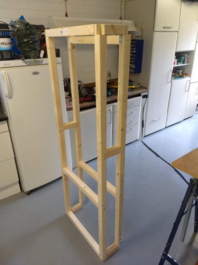

Eerst twee staanders gemaakt, van 44x44 vuren:
Daartussen de overspanning:
Dit boog toch een beetje door; de beplanking gaat dit steviger maken, maar heb toch achter twee extra palen gezet onder de onderste ligger; die komen toch achter het bed dus dat zie je niet.

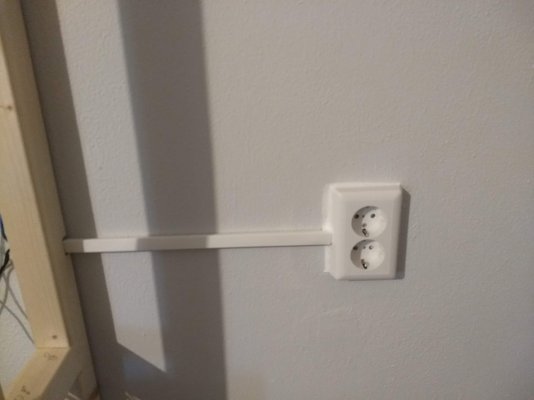

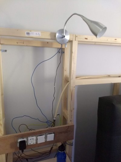

stopcontact netjes gemaakt
En de elektra tijdelijk geplaatst. In totaal heeft het maanden geduurt dus ik wilde zo snel mogelijk het licht weer kunnen bedienen :)

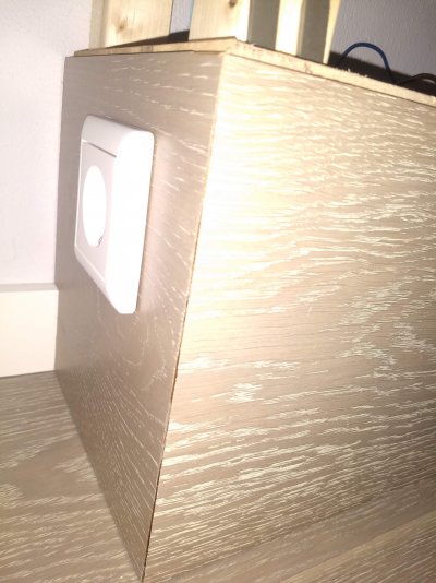

Vervolgens de onderste rij bekleding erop gezet, het verstek sloot beter aan dan ik had durven hopen
Van zo dichtbij lijkt het erger dan het in praktijk is. Hier kwam wel al mijn eerste grote fout naar voren: de vuren balken waren totaal niet recht, en ik heb zelf geen vlakbank. Met de hand schaven had het gezien mijn gebrek aan skills niet beter gemaakt. Allemaal niet zo erg, maar mijn fout was dat ik zo strak mogelijk om de palen heb bekleed. Ik had natuurlijk de lengte van de bekleding constant moeten houden, dan zit het frame niet op de uiterste hoek maar dat maakt niet uit. Maar nu moest ik dus de individuele planken "meevormen" naar de afwijking van de paal, waardoor ik plankje voor plankje heb moeten maken. Zagen, naar boven om te passen, terug beneden bijzagen / schuren etc. Had ik al vermeld dat het me maanden heeft gekost?
Anyway, van fouten leert men.
Op de foto overigens een extra stopcontact voor eventuele verlichting in een hypotetische kast aan die zijmuur (waarvan inmiddels is besloten dat die niet komt).

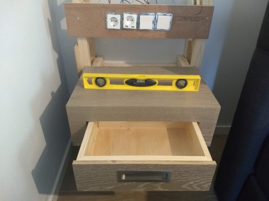

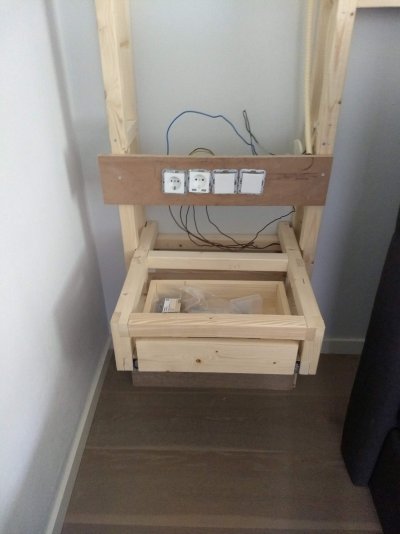

Dan de lade en het "nachtkastje":
en met bekleding:
15mm dik hout voor de lade is misschien wat aan de robuuste kant voor dit formaat, volgende keer zou ik het dunner kiezen.

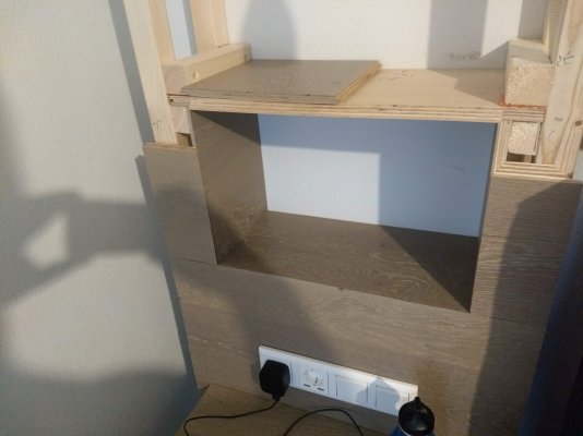

Een nis:

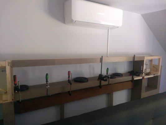

Bekleden van de grote nis boven het bed:

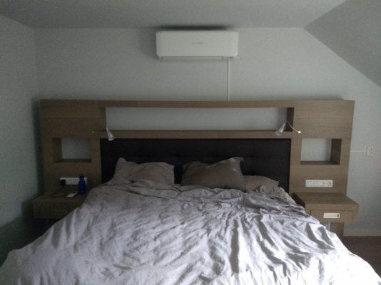

En ineens was het af:

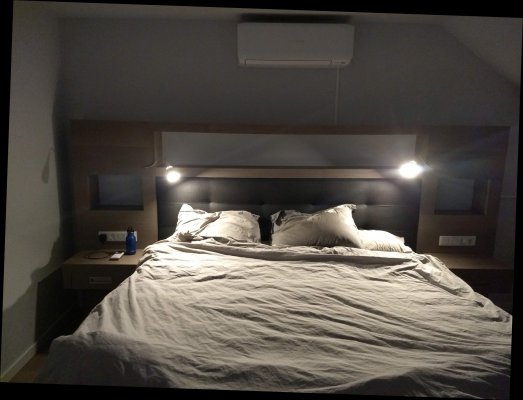

Nog eentje dan:
Qua uitstraling is het precies zo geworden als ik in gedachten had; knoppen en verlichting zit ook waar we het willen hebben, ideaal.
Qua afwerking heb ik het mezelf dus onnodig moeilijk gemaakt, en zeker rond de nissen sloot het verstek niet overal even mooi aan. Ik heb dat opgevuld met gupa gemengt met schuurstof; ik had al het resthout bewaard, stuk voor stuk afgeschuurd en het schuurstof gemaakt. Nog een goede les: gupa is flink chemisch, dat moet je niet mengen met een plastic lepel want die lost volledig op!
Het geheel is behoorlijk robuust, de grote nis in het midden staat inmiddels vol met boeken maar geeft geen krimp. En door er allerlei objecten in en op te zetten zie je de schoonheidsfoutjes ook niet meer :)

Lade zit met twee metalen geleiders, ball bearing. Met soft close, echter die houdt de la behoorlijk stevig vast dus aan de kant van het sterkere geslacht heb ik die moeten saboteren. Dus achteraf was gewoon hout op hout prima geweest, soft close was voor mij de reden om een geleider te nemen. Ook omdat als de la niet goed gesloten is je van boven dus onafgewerkt hout ziet wat echt enorm opvalt in mijn beleving.
