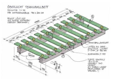

https://www.festool.de/Aktionen/Fes...ccessoires/Festool_Bauplan_Tennisballbett.pdf
Dit idee heb ik voor het bed in mijn tuinhuis gebruikt. Mijn vriendin is naar de dichtsbijzijnde tennis hal gegaan en heeft daar met haar charmes een zak met afgekeurde tennisballen gekregen. een paar knijptestjes en je hebt er de slechte wel uit. Ik heb het wel iets anders gemaakt ik heb een onderlat met gaten gemaakt i.p.v een balk met gaten.
Grootste gedeelte van het hout is pallet hout voornamelijk vuren.
link doet moeilijk / Wohnaccessoires
Toen ik gister de vraag las moest ik ook aan dit ontwerp denken. Kon het zo snel niet vinden dus weggejorist deze vraag. Lees toevallig jouw antwoord hier. Kennelijk dachten we bij deze vraagstelling kennelijk het zelfde. Zou als ik de vraag hier had gesteld heel rap dit gaan maken.
