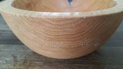

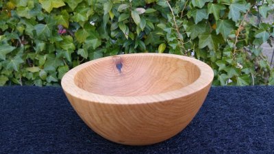

Hallo allemaal.
Ik sinds een tijdje het beal buffing system.
Deze heb ik een paar dagen terug gebruikt om deze kom aan de buitenkant en hoogglans afwerking te geven.
Ik heb de kom eerst 2 lagen verdunde Tung-olie gegeven en deze 2 weken laten drogen.
Dus een paar dagen terug het beal system er op los gelaten.
Dit ging redelijk voor een eerste keer.
Maar een paar dagen later de kom meerdere keren in handen te hebben gehad merkte ik dat de bij wrijven de Carnauba wax een soort witte poeder werd op het kopse hout dus niet op het langs hout.
Weet iemand wat hier aan de hand is ?

Hallo allemaal.
Bekijk bijlage 47599

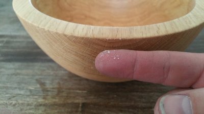

Bekijk bijlage 47600
Bekijk bijlage 47601

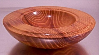

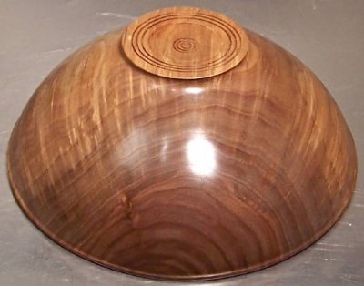

Twee keer verdunde Tung olie maakt geen finish, wel een goede ondergrond, twee of meer lagen on-verdunde Tung olie daar over, met minstens genoeg tijd tussen ieder laag om iedere laag hard te laten worden en dan een week of langer het te laten uitharden voordat je het polijst, dat zou je dus wel een finish geven die voldoende is.

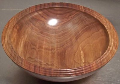

Na een paar dagen is de Tung olie niet hard genoeg dat je het kunt polijsten, Ik wacht minstens een week in meestal langer, en krijg dan zoiets, alhoewel Ik niet van hoog glans houd.

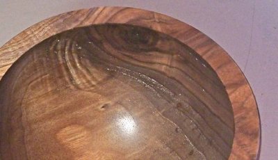

Dat witte poeder is (Denk Ik) van de witte block (diamond ) die nog op/in het hout zit, ben er niet zeker van, het is wel de reden dat Ik dat niet op donker hout met open porien gebruik, (en soms toch nog, zonder te denken, en het dan later te voorschijn komt :eek:) zoals je kunt zien in deze foto.

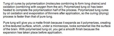

Puur Tung olie droogt (polymeriseert)niet heel vlug, vooral als het niet warm en droog is, maar Polymerized Tung olie doet dat wel, overnacht dat is, niet in minuten maar wel in uren, de reden is dat de olie verhit word in een proces zonder enig lucht/zuurstof, daardoor is een groot gedeelte van het polymeriseren al gebeurd, bovendien word deze bewerkte olie harder en gladder, maar door de bewerking word de olie wel dikker en daarom is er een verdunningsmiddel bij gedaan.
Er is wel informatie te vinden als je daar interesse in hebt dat de hele verandering in de olie laat zien,waar de lange ketens die gevormd worden duidelijk te zien zijn, en waar met de pure Tung olie die ketens eigenlijk een ruw oppervlak geven, (onder de microscoop dan wel) terwijl de verhitte olie dit niet niet veroorzaakt in het gebruik na de verhitting.

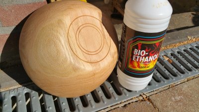

Vandaag de wax eraf kunnen krijgen.
Ik hef geen spiritus of wasbenzine maar wel bio-ethanol.

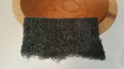

En stukje grijze scotch-brite dompelen in de bio-ethanol een dan met de hand ''schuren''.
Na het opdrogen zag ik dit. .....
Dus ik ga er vanuit dat de was er vanaf is een ook withe dimant.

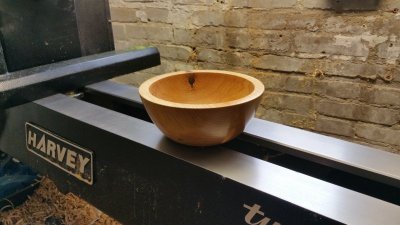

Hier is het eindresultaat. ...tot zo ver.
De kom is voor de moeder van een collage en hij vindt de glans goed genoeg.
Nu ik weet hoe ik het beall systeem het beste kan gebruiken. ....kan er naderhand nog altijd meer glans op gezet worden.
