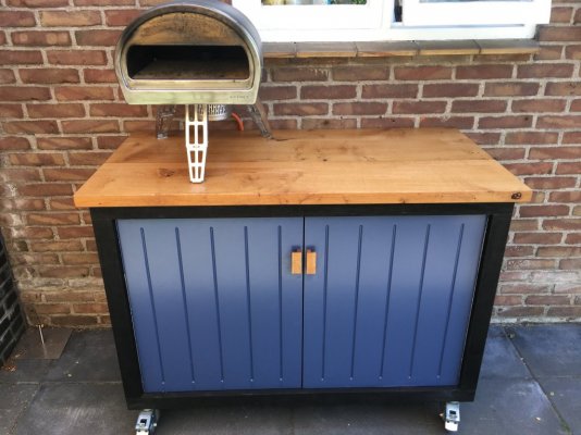

Ik heb een eikenblad en dit afgewerkt met verbeterde olie van de cokerij. Sta er van te kijken hoe goed het blad blijft. In de winter wel onder een afdakje overigens.
