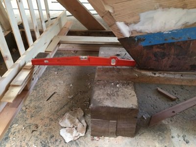

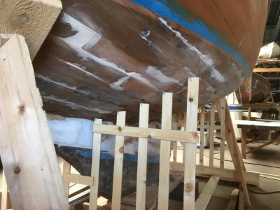

Aan de slag dan maar, met mallen de rompvorm overnemen, deze vormen overbrengen op tekening, en aan de slag met wat hout en draadstangen om iets ineen te breien.

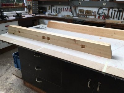

Bouwmateriaal is Lariks geworden, mooi droog, en mooie vlakke en rechte balken van 53 x 153mm brut.
Mallen voor het overnemen van de rompvorm. Wat latjes en nieten, meer is daar niet voor nodig.

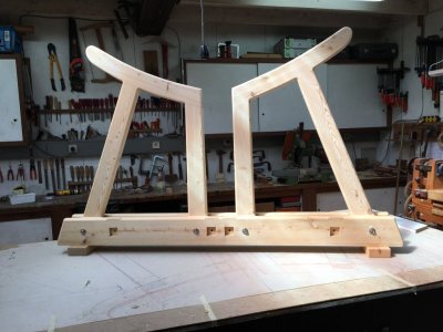

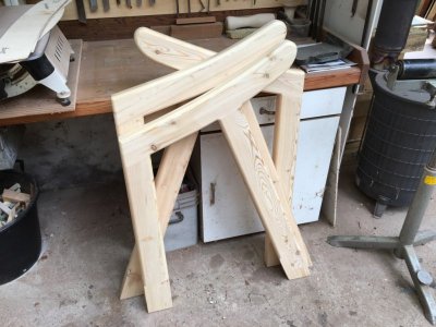

De eerste onderdelen in voorbereiding.

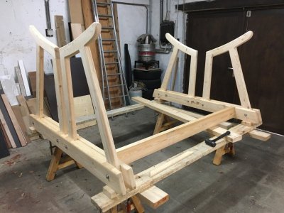

Al wat onderdelen klaar voor de samenbouw.
Dat begint er al op te lijken.

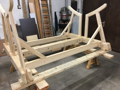

Volgende stap, het samenbouwen van de diverse onderdelen tot één geheel.
Klaar voor het aanbrengen van x* aantal lagen bootolie.

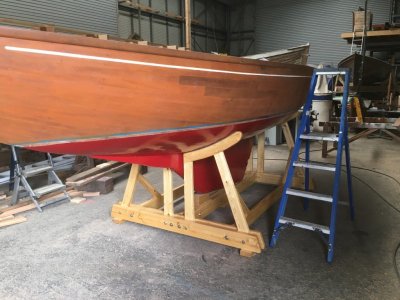

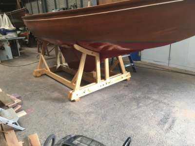

En finaal, het einddoel bereikt. Oud en nieuw op één plaatje.
* die "X" kan je lezen als 7 lagen olie, 4 lagen bootolie + 3 lagen bootlak.
