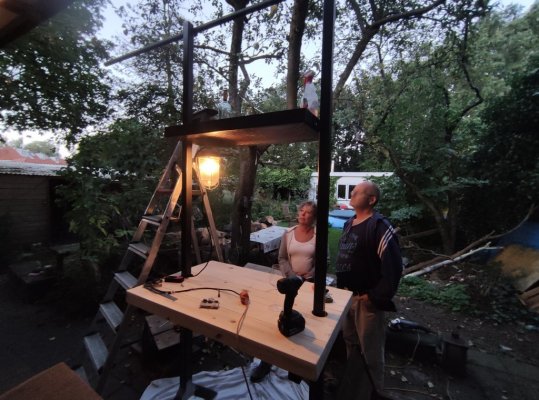

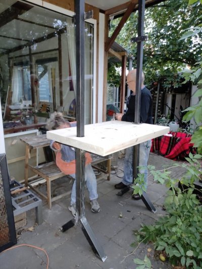

Ik ben bezig met een eigen bar te bouwen en daarbij ook mijn eigen poten te lassen. merendeels gaat voor de wint, echter loop ik tegen een probleem aan. en dat is de bevestiging van het blad op de poten. het probleem is dat er redelijk wat flex zit in de lengterichting van het blad. zelfs met een voetensteun tussen beide balken (staat nog niet op de foto)
mijn vraag is: wat adviseren jullie om het blad aan de poten vast te zetten.

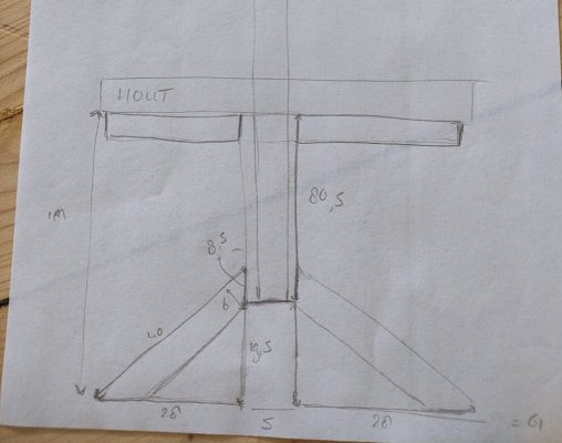

het blad is 7cm dik sparren hout (of iets naalds en licht). de poten bestaan aan de bovenkant uit kokekerproviel van 5x5 met aan de onderkant per poot 6 groten gaten zodat ik iets groots door de koker heen kan vastschroeven.
ik heb rampamoeren m8 geprobeerd, maar dit is het toch nog niet helemaal (het is ook niet helemaal gelukt om die goed recht te plaatsten en goed vast te lijmen)
ik heb m6 houtdraadbouten gepobeerd. die draaiden erg snel dol.
als andere optie heb ik nog in gedachten om een exta balk op de poten te lassen die naar het midden van het blad loopt en die ook vast te schroeven. echter ga ik er liever niet nog meer aan lassen.
ik ben benieuwd naar jullie ideeën en hoor het graag.

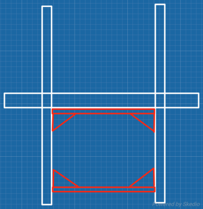

Het frame is niet star genoeg. Mijn idee:
Een profiel lassen van links naar rechts onder het blad.
Onderaan heb je al je voetensteun.
Tussen de staanders en de liggers een driehoekig plaatje lassen zodat er een stevig verband ontstaat._.png

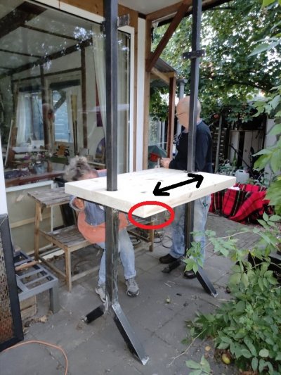

@Wickednick hij beweegt dus in deze richtingen. vermoedelijk inderdaad doordat de bovenkant van de poot te smal is en de krachten die erop komen te groot zijn.

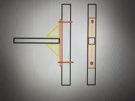

Ik zie dat je aan de bovenkant plaatjes met gaten erop hebt gelast. Zo’n zelfde plaatje aan beide kanten van een kokerprofiel lassen ( een flens) en dan met bouten aan je frame maken. Maar dan een kwart slag gedraaid en rechtstreeks op je profiel bouten. Dan steekt het niet uit aan de zijkanten. Neem voor de flenzen stevig staal, iets van 50xof dikker.
Even in een plaatje: zwart de staander, grijs de ligger, oranje de flens + bouten, geel de driehoeken zoals aangegeven door @thomasz .
Links het vooraanzicht (als je aan de bar staat), rechts de doorsnede gezien vanaf het midden naar rechts of links gekeken.
Je frame is nu inderdaad niet star genoeg, die steigerbuisverbindingen die je hebt gebruikt zorgen er waarschijnlijk voor dat het geheel nog kan bewegen.
Bekijk bijlage 107440
