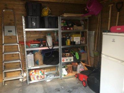

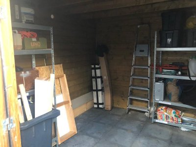

Om een indruk te geven van de schuur, deze is 3m diep en 3,4 meter breed (10,2m²) en 2,25m hoog. Geen supergrote ruimte dus, maar met slim werken is dat helemaal geen probleem. Zo wil ik bijvoorbeeld een french-cleat systeem gaan gebruiken en andere slimmigheden. Hieronder wat foto's van hoe de schuur nu is. Alles wat er nu staat gaat eruit. De koelkast is overbodig, de vriezer staat inmiddels binnen. :p

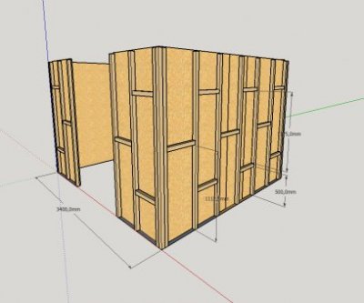

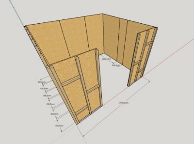

Zoals op de foto's te zien is, is de schuur gemaakt van "waaibomenhout" . Niet de wand waaraan je gewicht wil gaan hangen. Omdat dit wel nodig is heb ik besloten een frame in de schuur te maken en deze te bekleden met osb plaat. Waar mogelijk worden frame-delen aan de balken in het dak vast gemaakt, waar mogelijk worden ze ook vast gemaakt aan de vloer. Elk framedeel wordt tevens over de lengte vanaf de buitenkant vast gezet met schroeven om de 30/40cm van elkaar.
Momenteel ben ik uitgegaan 5x5cm balken en 18mm dik OSB-3. Als de balken dunner kunnen (goedkoper) dan kan ik daar zeker naar kijken, maar ik wil wel genoeg stevigheid houden. Tevens moet ik hier nog elektra achter verwerken. Om zelf een idee te krijgen hoe dit eruit komt te zien heb ik een tekening gemaakt welke hieronder te zien is.
Als tip kreeg ik al om de grote (244x122) osb platen te vervangen voor kleinere (122x66) omdat dit makkelijker te hanteren zou zijn. Als jullie nog meer tips of ideeën hebben dan hoor ik dat graag! Zo vraag ik me bijvoorbeeld af of ik de boel moet isoleren en wat er nog beter kan?

Links in de schuur waarop de foto's nu een stellingkast en wat hout te zien komt over de volledige breedte een werkbank te staan. Rechts moet een hout-rek komen dat ik zelf maak en aan de muur ga bevestigen. Hiervoor heb ik in een ander topic al eens advies gevraagd en dat advies ga ik daar dan ook toepassen. Tevens moet ik rekening houden met de naar buiten opslaande deuren voor het gemak zit er naast elke deur ± 100cm ruimte.

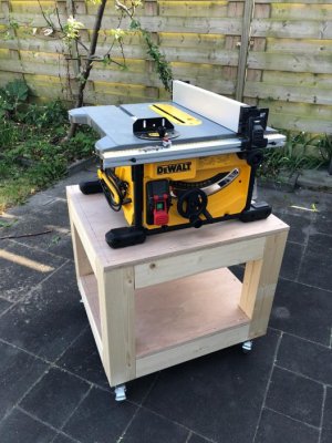

Omdat ik een nieuwe zaagtafel had gekocht en ik een start wilde maken aan het schuur project heb ik daarvoor een frame gemaakt dat verrijdbaar is. Onderstaand daarvan het resultaat.

Ik zou isolatie meteen meepakken. Je gaat immers een spouw creëren, dan is dat eenvoudig. Zowel voor de temperatuur als voor het geluid. s’Zomers koel en s’winters niet zo koud, da’s prettig klussen.

Kan dat gewoon glas of steenwol zijn?

Doe dan steenwol, dat heeft ook geluidswerende eigenshappen, wel een dampdichte laag aan de binnen zijde spleetjes en en dergelijke goed aftapen, aan de buiten zijde voldoende ventilatie.

zou de vloer ook mee pakken ivm optrekken vocht en warmte.
over de bestaande tegels dampdichtte folie-pirplaten-houten platen en je hebt een lekkere vloer om op te werken
of een geisoleerde betonvloer

mooi project om te maken. Maar terug naar de basis, je wilde een werkplaats je voor je zaagtafel.
Je huidige schuur noem je waaibomen hout. hoewel het op de foto lastig beoordelen is ziet het er toch redelijk degelijk uit. Met een paar 5x5 balkjes en wat osb ga je daar niet veel aan toevoegen.
Begin bij het begin. Stel jezelf wat vragen: wat heb ik minimaal nodig, wat zou een pré zijn en wat is mijn ideale werkplaats? zet dat de kosten en tijdsinvestering tegenover.

Korte samenvatting: ik zou het zeker isoleren. Maar niet vanwege de stevigheid (die verbeterd namelijk niet zo veel dat je alsnog zwaar gereedschap aan de wand kan bevestigen), maar vanwege het klimaat binnen (denk dan ook aan het dak isoleren). In de winter kun je dan ook extra verwarmen met enig rendement. (Mijn ervaring is ook dat ik met name in de wintermaanden in de schuur ben aan het werk ben, omdat het dan toch al donker buiten is).
En kunnen die OSB platen niet minder dik (dan wel bij voorkeur de 122X244 gebruiken)? Als je gebruik maakt van french-cleat, dan heb je elke 50cm een stevig punt voor solide verankering. Het geldt dat je uitspaart kun je dan uitgeven aan hout dat er iets beter uitziet, dat zou ik in ieder geval gedaan hebben.
