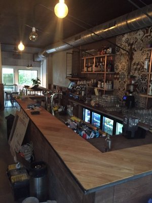

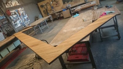

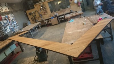

Beste kenners,
Voor een restaurant in Amsterdam heb ik een barblad gefabriceerd van plaatmateriaal met daarop massief eiken parket met een metalen omlijsting met kitrand. Het blad is inmiddels geplaatst en de eigenaar is zeer tevreden. Alleen is de beschermlaag die ik heb gebruikt blijkbaar niet voldoende. Het blad is opgeschuurd tot 180 korrel en toen ingesmeerd met Rubio Monocoat transparant. Er komen nu na een weekje echter kringen op het blad, wat natuurlijk niet de bedoeling is.
Ik zal deze week daar langs gaan om het blad opnieuw te schuren/behandelen, maar mijn vraag aan jullie is dus: Wat kan ik hiervoor het beste gebruiken? Het is een barblad dus heeft redelijk wat vocht te verwerken. Graag verneem ik van jullie advies!
Foto's hieronder van het blad:

Barbladen worden vaak met bootlak afgewerkt, of met epoxy. Ik vind beide trouwens erg lelijk. Een beetje gebruikssporen — daar is niets mis mee. En met regelmatig onderhoud (olie/was) wordt het blad op termijn steeds mooier.
5.564
2.343
Hoeveel lagen van die monocoat heb je er op gesmeerd? Ben het wel eens met Bert dat lak en epoxy een plastic achtige afwerking geeft.
3 lagen Osmo hardwaxoil zou ook genoeg moeten zijn. Dat is gemaakt voor vloeren. Op onze tafels heb ik daar uitstekende ervaringen mee.
