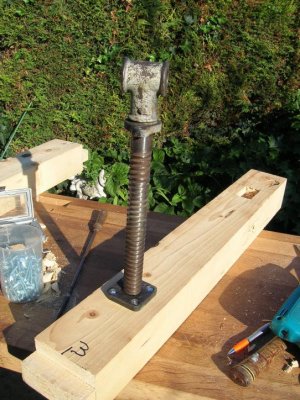

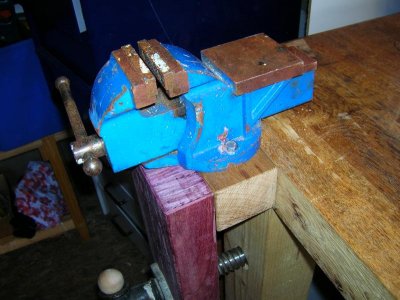

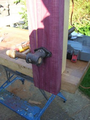

Ik kocht onlangs een loodzware beuken meubelmakers-werkbank van 3 meter lang en 1,20 m breedt op Marktplaats voor € 50. Da's niet duur. Bij de inrichting van mijn nieuwe werkplaats bleek de houten "bankschroef" eigenlijk naar de rechterkant van de bank te moeten verhuizen. Bovendien is de huidige plaats ( links dus) erg uitgelubberd, en trekt de bek scheluw bij het dichtdraaien. Ik kan de bestaande spindel gebruiken, en zou de grote vierkante bout uit de poot van de werkbank moeten halen. Dan moet het geheel vernieuwd worden, voorzien van nieuwe "bekken", en rechts gemonteerd. Hoe doenik dat? en waarvan? Beuken? Iemand ideeen?
