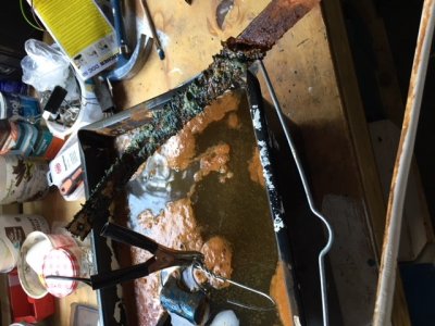

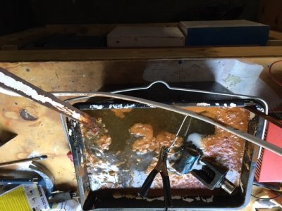

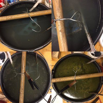

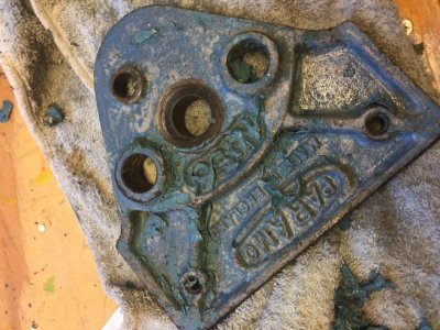

Een paar weken geleden heb ik van een forumlid zijn stalen Paramo bankschroef overgenomen. Hij gaf me als tip mee om de bankschroef middels electrolyse roestvrij te maken. En dat heb ik het afgelopen weekeinde gedaan. Je hebt niet meer nodig dan
  • een Emmer, water en schoonmaak soda
  • twee stukken ijzer en electrokabel
  • een acculader
  • een verfkrabber
  • een ouder kleerhanger en een stuk hout.
En schoonwater, korrel 220 schuurpapier en remreiniger
De filmpjes zijn wel te vinden op YouTube, Maar het resultaat is toch wel verbluffend.
Zo zag hij eruit bij de verkoop, niet slecht.
De bak
En na een nachtje pruttelen

De electrolyse verwijdert alleen de roest, dus je haalt geen materiaal weg zoals bij een staalborstel. Ander voordeel is dat ook waar de verf nog goed lijkt, maar onder de verf roest zit komt alles los en weet je zeker dat alles schoon is.

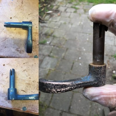

De kleine onderdelen lijken wel van messing

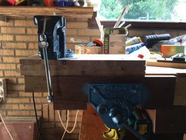

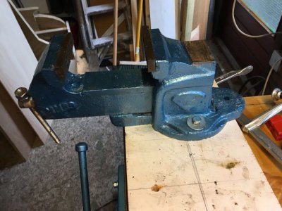

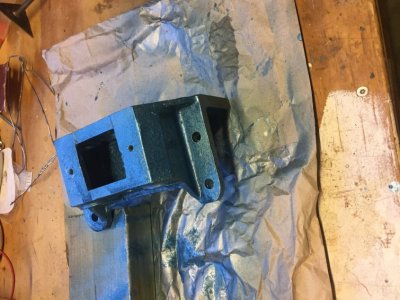

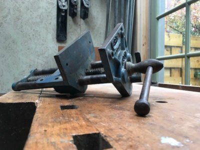

En zo ziet alles eruit met een nieuwe laag hamerslag
en toen gemonteerd met "tijdelijke" bekken uit 2x9mm hardhout multiplex verlijmd tot 18mm. Dit had ik nog liggen en voldoet voorlopig tot ik weet hoe ik hem verder kan gebruiken.

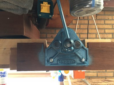

En zo kan ik mijn andere bankschroef weer gebruiken. reststukken meubelplaat van de Hornbach en een 70x70 stuk tuinhout om alles vast te kunnen klemmen. Het geheel is bijna niet te tillen met één hand.

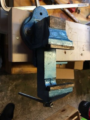

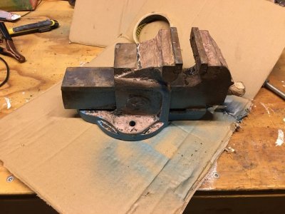

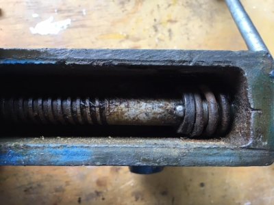

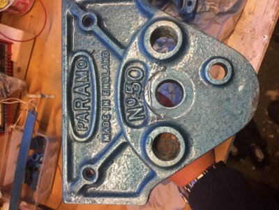

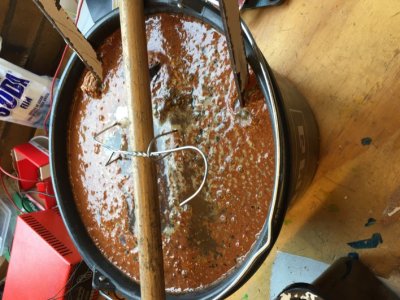

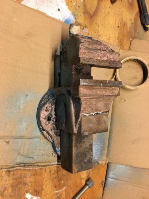

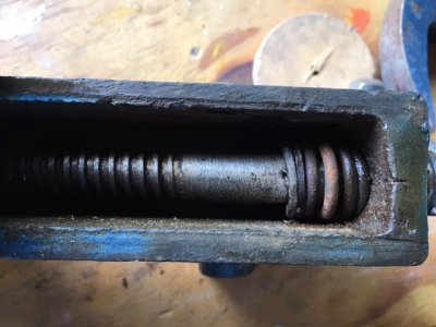

De tweede bankschroef heb ik dit weekeinde ook aangepakt.
De verf zat er heel goed op, maar uiteindelijk heb ik hem bijna helemaal schoon gekregen. Een bijkomende voordeel van de electrolyse is dat de bankschroef niet uit elkaar hoeft om schoon te maken.
Dat is me namelijk nog niet gelukt omdat ik de splitpen er met geen moglijkheid uit krijg en van een knipex tang de bal al heb verbogen bij het wrikken:(
Maar goed, het eindresultaat komt volgend weekeinde, ik zag al wel dat het gietijzer heel rood / roze van kleur was.

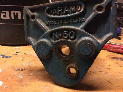

Ik ga je volgen. Via MP heb ik de Paramo 51 overgenomen (zo te zien heeft die alleen een groter bereik) en die kan ook wel een opfrisbeurt gebruiken (tzt)

Laat maar weten als je specifieke vragen hebt, al is het procede redelijk simpel. Enige wat ik proefondervindelijk heb gemerkt is dat de "end bracket" een boven en onderkant heeft, als je deze verkeerd monteert gaat de bek maar tot halverwege open.
Je moet alleen uitkijken dat de koperdraden of verchroomde delen niet in het bad komen te zitten.
Verder plus en min even in de gaten houden, dus PLUS op het te ontroesten voorwerpen en je MIN op de kathodes. Als je voor je kathode een rond 20 wapeningsstaaf van 1m koopt, doe je daar de rest van je leven mee:)
Tot nu toe heb ik alleen voor 9EUR een spuitbus hamerslag gehaald, de rest had ik liggen.

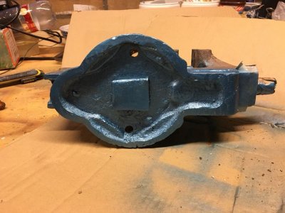

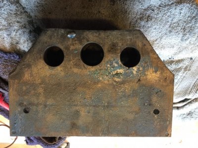

Nog een beetje loszittende delen weg gekrabt. Heeft iemand een idee waar die roze kleur van het gietijzer vandaan komt?
Nog een andere observatie is dat op de delen die eerst o blank staal liken nu wat roest hebben, waarschijnlijk de remreiniger die zijn werk heeft gedaan.
De bodem had ik al met hamerslag geverfd.
Alles is weer hamerslag blauw en wordt beschermd tegen roest. Je merkt wel het verschil in gietijzer tussen deze No Name made in China en de Paramo Made in Sheffield:)
Met alleen 9 EUR voor de verf is dit toch wel een super resultaat:)
