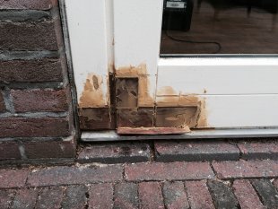

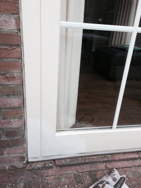

Ik heb in mijn huis merantie kozijnen en deuren die op een paar plekjes ook rot vertoonden (30 jaar oud). Merantie is er volgens mij in een heleboel kwaliteiten, ik heb van een kozijnenfabriek wel eens reststukken gekregen. Dan merk je dat het ene stuk wel twee keer zo zwaar is als het andere (bij dezelfde grootte). Ik heb alle slechte plekken eruit gehakt en gezaagd, de omgeving geïmpregneerd met het houtrot impregneermiddel (van alebastine in dit geval). Daarna nieuwe stukken op maat gemaakt (gezaagd en gefreesd) en er met een overdosis van het twee-componenten middel ingeduwd zodat het overal goed aansluit. Daarna met roestvrijstalen schroeven vastgezet. Na uitharding is het heel goed te schuren en af te werken. 5 jaar geleden deed ik dit op een plek en het zit nog steeds 'als nieuw', dezer dagen heb ik een ander stuk onder handen genomen.
Hier vlak na het inplakken en voor het afwerken.....inmiddels is het (vrijwel) onzichtbaar afgewerkt, de linker foto is nog met alleen de grondverf
