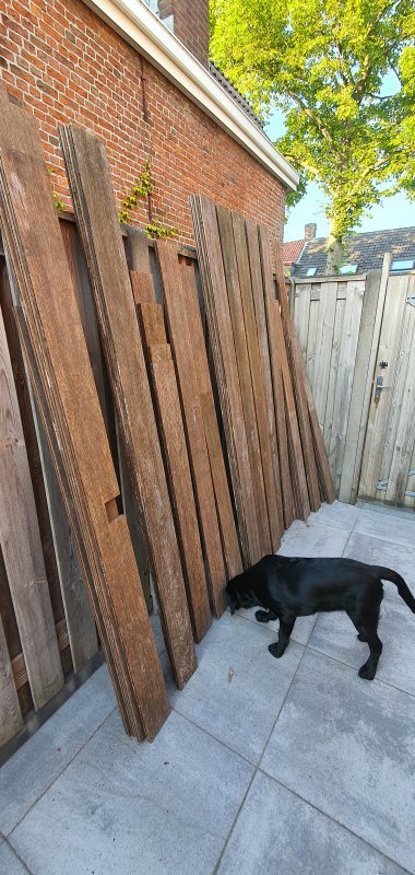

Heb eens een vraag,
Heb een partij bamboe vlonderplanken gratis opgehaald. Ze zijn vrij vervuild en vochtig. Hoe maak ik deze het beste schoon?
Wil ze gaan gebruiken omeen buitenkeuken mee te maken.

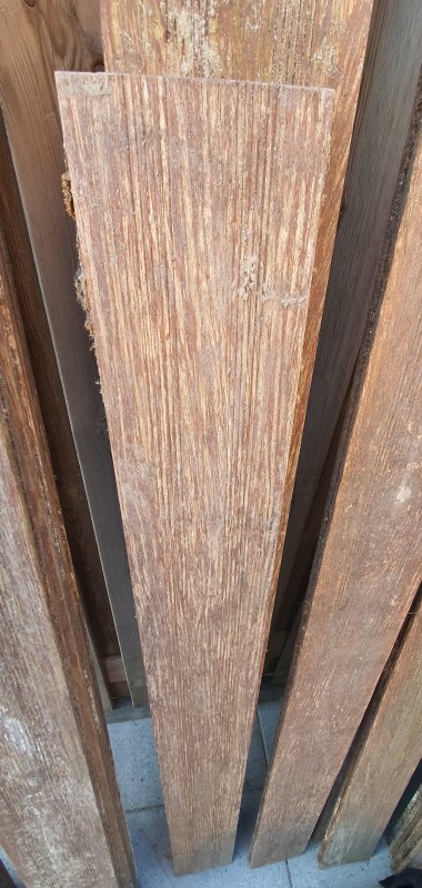

Zelf dacht ik om met de karcher ze schoon te spuiten en dan te laten drogen op te schuren (welke grit) En dan te oliën (welke olie?)20210616_202339.jpg20210616_202346.jpg
13.331
4.001
Als je de hd reiniger te dicht bij de planken houdt dan komen de vezels vanzelf naar boven en staan rechtop.
Nog grover dan p40.
13.331
4.001
Wel cleanen maar niet van te dichtbij anders moet je echt een tijdje schuren. Als je dit echt schoon wil krijgen moet je wel schuren. Tuinmeubel ontgrijzer maakt ook schoon.

Je hebt normaliter 2 soorten bamboeplanken:
1. Bamboe strips die worden verlijmd met een normale druk (lijmpers). De strips zijn eigenlijk altijd herkenbaar, met name op de kopse kanten. De kleuren verschillen van bijna wit tot redelijk donker (caramel). De hardheid is vergelijkbaar met Eiken, het soortelijk gewicht is meestal lager als Eiken. Dit type is niet echt geschikt voor gebruik buiten. Je kunt het buiten wel toepassen, maar niet zonder behandeling en liefst onder een afdak.
2. Echte composietplanken, waarbij geplette strips onder hoge druk en temperatuur worden verlijmd. Door de hitte wordt de resulterende plank altijd vrij donker, nl. caramel tot heel donkerbruin. De hardheid is vergelijkbaar met Ipe en het soortelijk gewicht licht ruim boven dat van Eiken. Dit type plank is een uitstekende hardhout vervanger en kan onbehandeld buiten worden gebruikt.
Deze pagina geeft een redelijk goede beschrijving: Soorten Bamboe
Kijk dus eerst maar even welke type Bamboe we het hier over hebben, en ga dan pas nadenken over schoonmaken en schuren.

Het is het laatste soort, is als vlonder buiten gebruikt, de planken wegen als lood.
Zou ik ze eventueel ook door een vandiktebank gooien.
Vind het gevlamde print echt heel mooi
LeonvB
23 nov 2014
907
204
Tenzij je dol bent op messen vervangen zou ik ze niet door een vandiktebank halen. Bamboe is al erg vervelend omdat er relatief veel kalk in zit. Je gereedschap slijt er harder door. Na de hoge druk behandeling wordt het nog zeker 2x zo hard. Tenzij we het over HM messen hebben is de slijtage dan al aanzienlijk. En nu hebben we het ook nog over vuile planken, met zand en/of klei erin.
