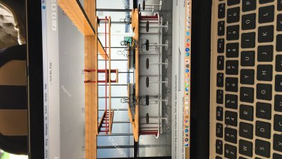

Hey ha, mede denkers ;)
Ik ga een bar bouwen en dat is een horeca opdracht, ofwel haast is geboden.
Alle delen worden cnc gefreesd en ter plaatse gaan we deze delen met een lamello p10 in elkaar zetten.
nu ben ik zelf groot fan van skylth lak, maar mijn opdrachtgever geeft aan deze afwerking niet te willen.
de lak zou na verloop van tijd gaan rullen?
Ik wordt nu de hoek van een afwerking met olie ingedreven, durf ik ook wel maar olie betekend onderhoud.
En olie geeft vlekken met bv sterk alcoholische dranken als whiskey ed.
