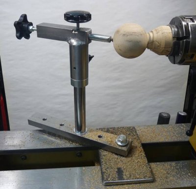

[h=1]Op eBay staat dit hulpmiddel:
WOODTURNING LATHE LARGE ADJUSTABLE BALL TURNING TOOL /JIG 20 to 125mm
[/h]
http://www.benl.ebay.be/itm/WOODTUR...20-to-125mm-/292258713650?hash=item440bfa1032

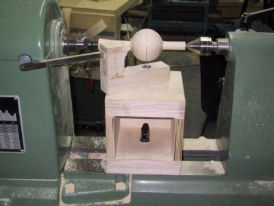

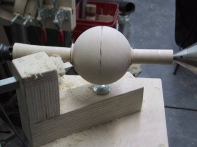

Je kunt zelf wel een bal draaier fabriceren, het is vrij simple.
Ik heb enkele foto’s hier, ze berusten allemaal op hetzelfde, het draai punt moet precies op het midden/center van de ball geplaatst worden en het bank bed, en het de tip van de bijtel op het center van de as.
Een schraper staal dat je kunt vestellen om het hout in stappen naar een bal te draaien, met een schroef gaat dit best wel makkelijk, maar met de hand kan ook.
Deze jigs zijn well te koop, maar goede zijn duur.
Als je op Google vraagt voor “Ball turning jigs” krijg je er heel wat te zien.

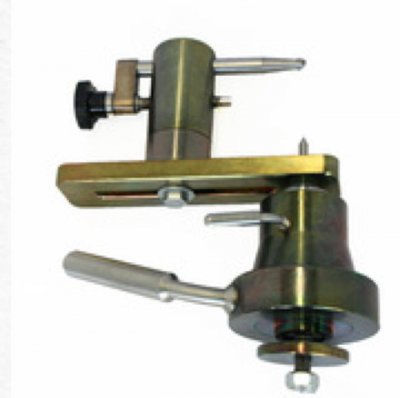

Van verschillende gebruikers die ook experience hebben met andere soorten jigs en de beste die er is volgens hun de Vermec Sphere turning jig.
http://www.vermec.com/vermec-sphere-turning-jig.html
