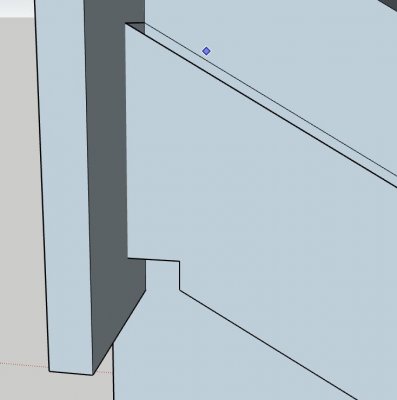

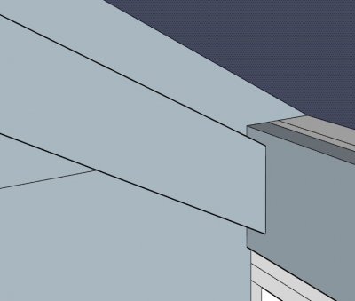

Ik ben op zoek naar de beste manier om schuine balken vast te maken. het gaat hier over een dakconstructie waarbij de draagbalken aan de top en voet aan een andere balk moet verankerd worden.
Schets:
aansluiting boven
aansluiting beneden
Mijn balken zijn behoorlijk fors, 63x175 en komen te hangen onder een hoek van 30°.

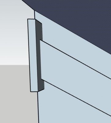

Het betreft hier balken die achter een vals plafond zullen komen.
het komt er dus simpelweg op neer om gewoon een hoek eruit te zagen zoals hier:

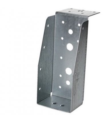

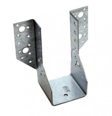

Wat versta jij onder en standaard "batanker"
Deze:
of deze:
of nog een andere?
boertje125
17 okt 2013
2.347
510
dat verzwakt de balk maar zal in deze toepassing waarschijnlijk niet doorslaggevend zijn.
je kan er ook een vulstukje op de balk lijmen
de bovenste is voor hout op hout
de onderste is bedoeld voor oplegging op metselwerk (de bovenste lip rust op de wand)
http://www.waelbers.com/nl/bouw.asp (bat bestaat niet meer)
alternatief is 2 gripankers gebruiken of een t-raveelanker
Bedankt voor de antwoorden iedereen.
Ik ga voor het vulstukje gaan en de balkschoen die voor hout op hout is bestemd!
