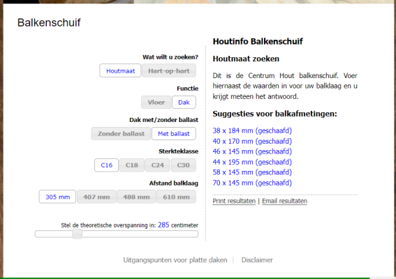

ik wil graag balkjes 46x89mm gebruiken voor dak als sporenkap. Op welke afstand moeten deze liggen bij overspanning van 2.85m. hier bovenop komen damwandplaten 40mm en dakpanplaat,

het standaardantwoord op die vraag is 'de balkenschuif'
met dat zoekwoord vind je hier veel verwijzingen daar naar
op het internet vind je die ook zo
helling van het dak + gewicht / m² zijn belangrijke parameters
10.700
3.164
de balkenschuif blijkt enkel voor platte daken te werken 😲
