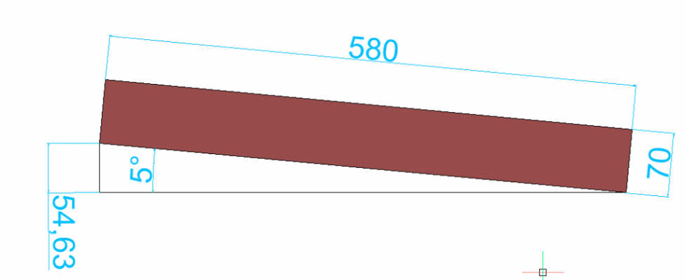

Ik zou graag een balkje aan 2 kanten onder een schuine rand van 5 graden afzagen.
Balkje is 580 mm lang, 70 mm breed en 35 mm dik.

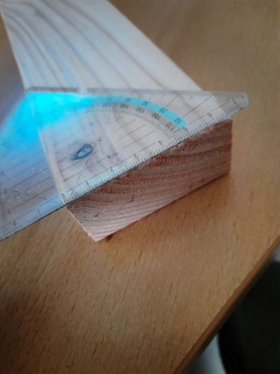

Ik heb geen verstekzaag en kan dit zo niet echt lekker aftekenen zie foto
Verstekzaag huren is 38 euro per 4 uur. Vind ik wat prijzig.
Hoe kan ik dit zo precies mogelijk doen?
gr. Joris uit Uitgeest

Je hebt wat extra lengte nodig om dat netjes te kunnen zagen met de hand. Je kunt de 85 graden markering bovenin de geodriehoek gebruiken, en dan de lijn met een mes zetten. Inhakken met een beitel, en dan de zaag in de groef laten lopen. Lijnen naar beneden kunnen gewoon met een winkelhaak afgetekend worden.
Voorbeeld met een haakse hoek:
8.927
2.489
balkje met de rechteronderhoek tegen een plank/lat leggen '(horizontale lijn op de tekening)
tussen die plank/lat en de linkeronderhoek een houtje van 54,63 mm
alles goed vast zetten
aan de rechterkant haaks op de plank/lat afzagen

Als het puur om het aftekenen gaat, kan je ook een zweihaak gebruiken.
Afteken met de geodriehoek op een groter oppervlak, overnemen met de zweihaak en daarmee op het balkje aftekenen.
Of een tweede balkje ernaast leggen en dan met de geodriehoek.
