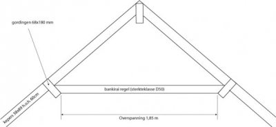

Hallo medehoutmensen,
De situatie is als volgt:
In de nok van het dak komt dus een kleine vliering c.q. opslagruimte. Omdat de ruimte zeer beperkt is wil ik de hoogte van de draagbalken zoveel mogelijk beperken. Daarom is het plan om bankirai als materiaal te gebruiken ipv. vuren. (Sterkteklasse D50 ipv. C18)
Zou een sectie van 45x68 volstaan in deze situatie of toch beter 45x90. Meer ruimte dan 100mm in de hoogte is er sowieso niet vanwege bestaande isolatiewand tussen kepers met gipsplaten erover.
Hoe zouden jullie dit aanpakken? alle advies is welkom, b.v.d.
Groet, David

Dat de gordingen niet meer uitsteken, betekent niet dat er geen grotere balken inkunnen. Hou je er rekening mee dat de gordingen ook het gewicht aan moeten kunnen? Die zijn zelden overgedimensioneerd.
Waar zijn die kepers voor? Geplaatst tijdens het isoleren? Je krijgt zo een (vreemde) combinatie tussen een sporen- en gordingkap.
Ik heb het ea nagevraagd en het wordt inderdaad afgeraden om teveel extra gewicht aan de gordingen te hangen. Er zit ook al isolatie, kepers, raggels, en stucplaat tussen.
Dus het plan is nu om de vliering tussen de buitenmuur en de driehoek/draagconstructie te maken met balksteunen. Overspanning is nu 2,3 meter dus balken van 100 of 120mm hoog.

Officieel mag het dus niet tussen de gordingen worden bevestigd ivm. extra gewicht.
Het idee was om een randbalk aan de buitenmuur te bevestigen met chemisch ankers, hierop balkdragers waar vervolgens de balkenlaag van de vliering op rust. Echter we zijn er achter gekomen dat de buitenmuur niet van beton is maar van metselwerk/bakstenen. Toegestane afschuifkracht per anker is maar 70 kg. in baksteen itt. 800 kg. in beton. Dus dit gaat hem ook niet worden.

En wat als je de randbalk ondersteunt met twee balken naar de vloer, en zo de draagkracht naar de vloer overbrengt? Eventueel kan je die balken verstoppen achter een gipsplaat wandje, of je maakt ze wat dieper en maakt ertussen en naar weerszijden wat (boeken)plankjes aan?

Baksteen kan veel hebben hoor. Gewoon wat meer ankers plaatsen, of een grotere afmeting (als dat past).
Plaats eens een schets of foto van hoe het moet worden. Wat zijn de overspanningen?
