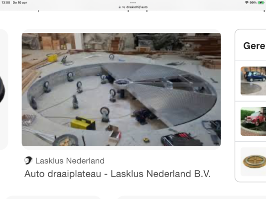

Denk dat je zoiets beter in staal kunt uitvoeren.
    457,9 KB · Weergaven: 40

Als je een draaipunt in het midden maakt, en de buitenste ring op wielen laat rusten hebben de balken een overspanning van slechts een meter of 2. Neem aan dat je max +/- 500 kg puntlast op 1 balk zet dan moet je met een 75*175mm balk wel aardig goed zitten.

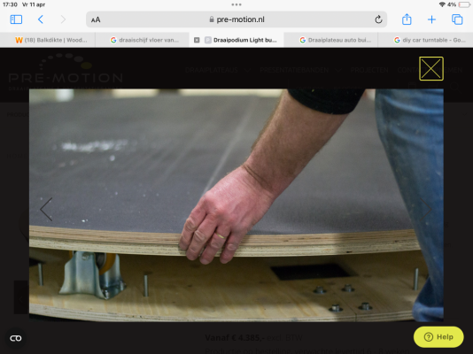

Wellicht geeft deze video je een idee:
Je zou een dikke schijf kunnen maken van een aantal lagen plaat op elkaar.
Punt van aandacht wordt dan wel het gewicht, bij 4 of 5 lagen heb je al snel een kubieke meter hout.
    658,6 KB · Weergaven: 13

Als je een betonnen bak een beetje netjes stort, heb je aan een kogelpot en 4 zwaarlast bokwielen genoeg. Balkframe hoeft niet zo zwaar te zijn. Je hebt maar kleine overspanningen. Zorg wel dat je betonbak zijn water goed kwijt kan.

de wielen van een auto staan in de breedte ongeveer 1,6 meter uit elkaar en in de lengte ca. 250
een plateau van 2200 bij 3000 is al groot genoeg
de grootste belasting krijg je dan bij het op en afrijden.
dat is ongeveer 300 kg per wiel
een paar cls 38*140 waar de wielen rijden is meer dan genoeg
Daar heb je wel een goed punt, wielbasis middenklasser is inderdaad vaak max. 2700 mm.
Schijf van 3 meter moet dan voldoende zijn.
Je ziet wel bij alle plateaus buiten en ook alles wat ik industrieel heb gezien dat de wielen niet over de vloer lopen maar het plateau over de wielen. Er komt altijd vuil onder waardoor het niet meer goed loopt. Of je moet het regelmatig schoonmaken.
