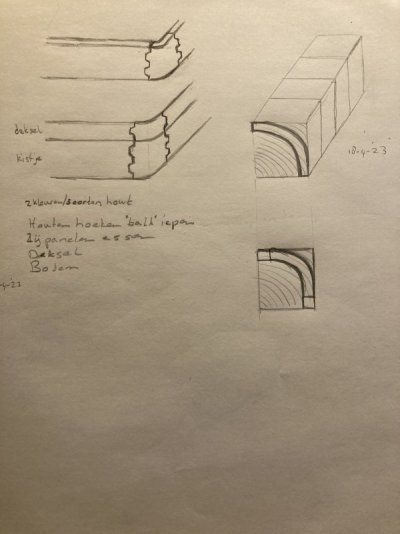

Voor mijn dochter wil ik een sieraden kistje maken. Nu heb ik nog een balk iepen, uit mijn hoofd 80*80*400 liggen. Nu denk ik daar maak ik 4 ronde hoeken uit. Door de balk 1/4 rond te zagen aan de buiten en aan de binnenkant. Maar hoe zaag ik dit? Staand op een lintzaag dacht ik, maar helaas 400mm past niet onder de lintzaag.
Meer creatieve idee had ik niet. Er vanuitgaande dat de geheel balk van 400mm in 1x zaag nauwkeuriger wordt qua gelijkmatige ronding dan de 4 hoeken los van elkaar. Anders zou het wellicht met de decoupeerzaag kunnen, vanaf 2 kanten ingezaagd.
Schets welke mogelijk enige duiding brengt.

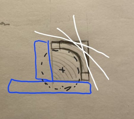

Buitenbocht 45 graden en twee keer 67.5 graden zagen. (wit) Dan vier stukken afzagen en delen lijmen op plankjes (blauw) zodat je iets hebt om het vast te houden. Centers aftekenen en gidsgaten boren. Buitenbocht verder rond schaven/schuren, daarna binnenbocht boren onder de kolomboor. Het extra 'vlees' van de plankjes zorgen ervoor dat de boor rondom draagt. (zwart) Je kunt bij het boren ook gelijk de sponningen maken door eerst een grotere boor te gebruiken.
Dan los zagen van de hulpplankjes.

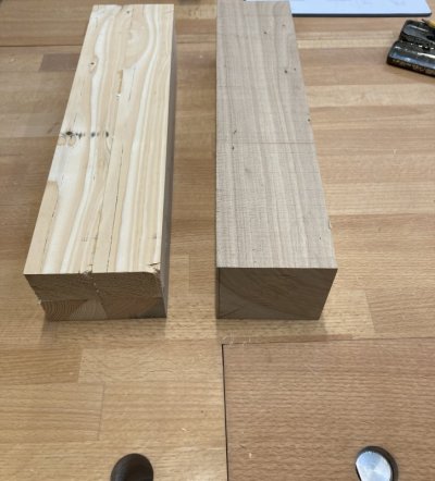

Pallethout gevlakt en op dikte. Van de week verlijmen en daarna uit testen hoe en wat.

Proefbalk is gemaakt. Dus kan me uit leven.
