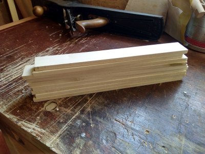

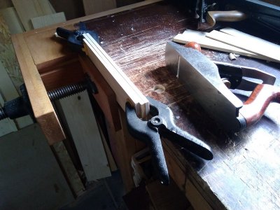

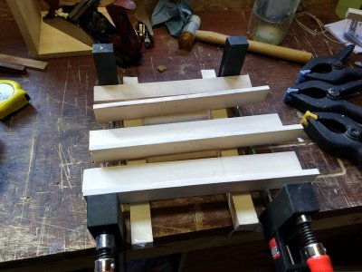

3x2 latjes verlijmd voor de juiste hoogte

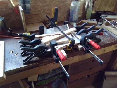

Alles in de klemmen gezet. Stukje folie zorgt ervoor dat het blokje hout bovenop om alles plat te houden niet meegelijmd wordt.

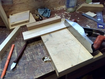

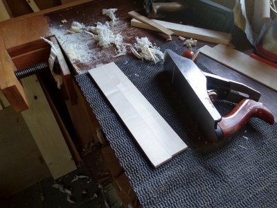

Uit de klemmen en netjes glad, haaks en op maat schaven.

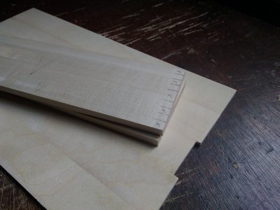

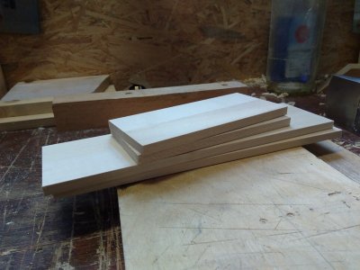

Met als resultaat een 4 plankjes die een bakje gaan vormen.
Voor de bodem heb ik 3 overgebleven latjes doormidden gezaagd en verlijmd tot een paneeltje. Hier heb ik geen foto van maar het resultaat ziet er als volgt uit.

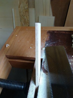

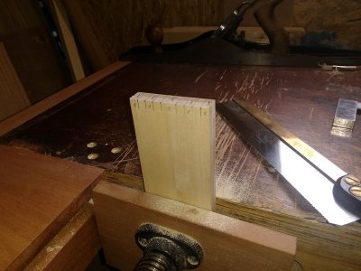

Daarna de tandjes zagen. Het zwaluwstaartzaagje heb ik vorig jaar op de Opendag Hout gekocht.

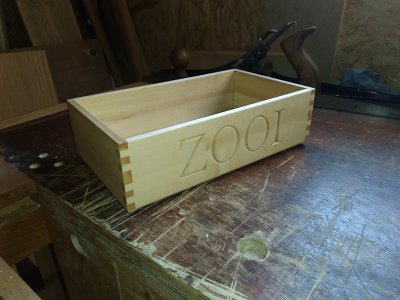

Zoals beloofd foto's van het eindresultaat. Ik heb er een tekst ingesneden zodat duidelijk is wat er in gaat ;)
Mijn dochters zijn het er niet helemaal mee eens. Ook niet met de kleur, want niet roze...
Ik ben vooral blij over hoe snel het me gelukt is om dit bakje te maken, en zonder fouten te maken. (Nou ja, 1 kleintje, maar die zit aan de binnenkant).
Twee keer in de olie gezet:

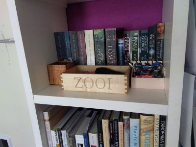

En het bakje op zijn plek:
Dat ziet er al goed uit. En lekker bezig met handgereedschap.
Bedankt. Ik probeer zo veel mogelijk met de hand te doen. Al begin ik meestal wel met geschaafde planken uit de handel.
HoutHans
1 mei 2012
450
20
Zo, da's duidelijk wat betreft de inhoud. Heel mooi gemaakt en een mooi resultaat.
