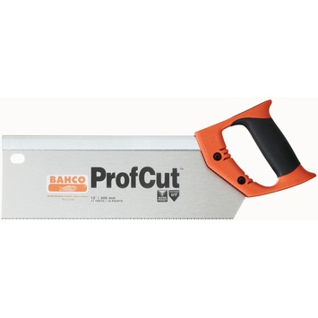

Hallo allemaal,
Mijn buurman heeft mij een Bahco Profcut Kapzaag gegeven... Zomaar... Lief!!
Maar ehm... Ik krijg er niks fatsoenlijks mee gezaagd, om heel eerlijk te zijn. Niet op kops hout als op langshout.
Iemand enig idee wat ik er nog mee kan doen om er wat beter mee te kunnen zagen. Het zijn van die geharde tanden. 1589368435283.png
Ik krijg het begin gewoon niet gemaakt. De zaag hapt als 'n gek en stuitert vervolgens over het hout heen.
Wel jammer, een gegeven paard en van dat soort gedachtes....
tuoh
Gewoon oefenen, meer schuilt er niet achter. Bij het starten trek je de zaag eerst een paar maal achteruit, om dan vervolgens met lichte druk "echt" te gaan zagen.
Door het achteruit trekken creëer je een startpunt.
Kapzagen met geharde tanden gaan, net als bij elke scherpe zaag, als een mes door de boter.
Het enige nadeel van die dingen zijn diezelfde geharde tanden, wegens niet vijlbaar en dus een weggooi product.

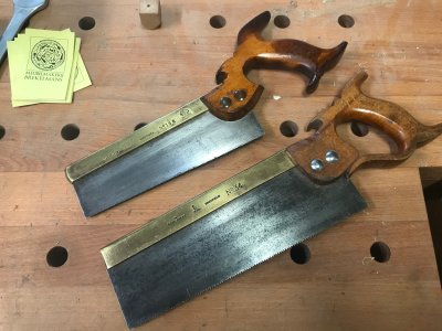

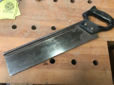

Dit is een oudje nog van mn Pa geweest met bakelieten handvat ik schat voor de oorlog

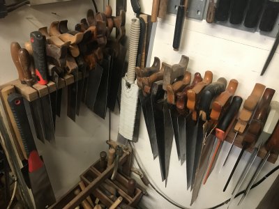

Maar elke (specifieke) zaagklus heeft zn eigen zaag hier een deel van mijn zaagjes
Voor het fijne werk (zwaluwstaarten) gebruik ik deze 2 het meest! Gemaakt rond 1880 de bovenste gemaakt in de USA met zeer fijne vertanding en de onderste een engels rugzaagje
