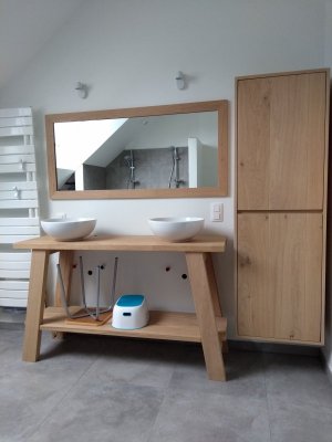

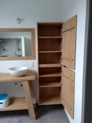

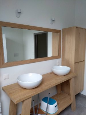

Badkamermeubels gemaakt. Afgewerkt met trae lyx naturel. Badkamer zelf ook geverfd en verder afgewerkt.

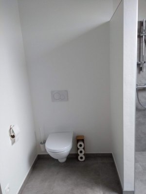

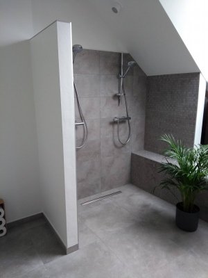

Leuk geheel geworden! Het meubel doet me aan een werkbank denken. Welke kranen ga je gebruiken?
Leroowj
1 apr 2016
392
Heel mooi!
2 wasbakken, 2 douchesets en maar 1 wc, daar mis ik er dan weer 1 van :p

Nee, eigenlijk niet. Maar in zijn totaal was het wel veel werk. De wastafel was wel best lastig uit te meten en in elkaar te zetten, die fitting met de kraantjes is dan ook niet 100 procent, maar dat gaat nog wel lukken.

Ik ben zelf ook van plan een badkamermeubel te maken van eikenhout met en deze av fe werken met Trae Lyx lak. Hoe is jouw ervaring meg deze lak? Hoeveel lagen breng je op? En hoe onderhoud je het?

1 laag primer van trae lyx en dan 3 lagen tweecomponentenmix naturel. Deze lak is heel makkelijk aan te brengen. Heb vorige keer een ander meubel eens afgewerkt met rubio monocoat (omdat dat toch maar 1 keer aflakken is). Wel die rubio werkte voor mij heel wat moeilijker omdat je tijdig alles moet afkuisen en op sommige plaatsen dringt deze olie beter in dan ergens anders. Trae lyx is bij mij op de badkamermeubels en op de livingtafel. Afkuisen doe ik gewoon met een vochtige doek.

Ziet er strak uit , Top... heb je al vaker met trae lyx gewerkt met eiken, ben benieuwd of het eiken niet vergeeld
zelf heb ik al vaker met skylt gewerkt en de resultaten blijven ook na een paar jaar nog goed..... ben erg benieuwd

Als ik me niet vergis, zijn trae lyx en skylt eigenlijk hetzelfde product. Vergelen doet het niet nee.
