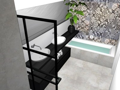

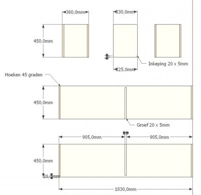

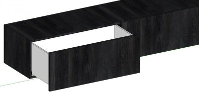

Vorige week is de aannemer gestart met de bouw van onze nieuwe woning. En voor de badkamer wil ik het meubel zelf gaan maken. Materiaal waarschijnlijk+- 20mm eiken. Ik heb een aantal vragen, maar eerst even het huidie / voorlopige ontwerp:
De onderkast:
En een 'werktekening' van de onderkast:
1. Verbindingen
Ik heb nog geen goed plan voor de verbindingen van de hoeken. Ze zijn nu onder verstek getekend, zou een lijm verbinding voldoende zijn? Of welke methode zou de voorkeur hebben? Dit geld ook voor het schap waar de waskommen op staan, daar wordt de rand opgedikt door er onder verstek een strook tegen aan te zetten.

In verstek is geen probleem, zolang je maar goed en zuiver haaks kan werken.
Een D4 houtlijm gebruiken en aflakken met een 2K ultra matte parketlak. Een laag of 4.
Dan zit het goed opgesloten en kan er geen vocht bij.

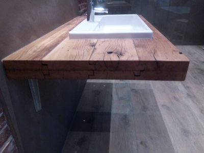

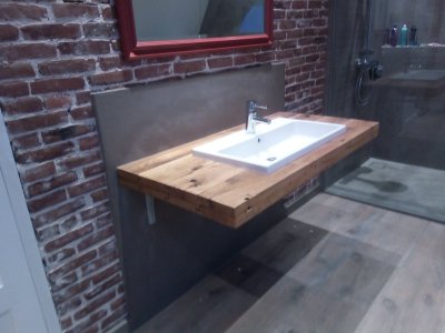

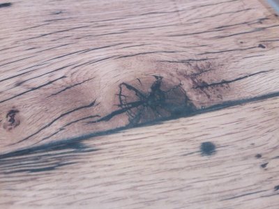

Ik heb iei epoxy gebruikt om alle naden/gaatjes/scheurtjes gevuld te krijgen om te voorkomen dat er ook maar ergens water in kan trekken. Echter de glansafwerking (+het vergelen onder epoxy) is niet wat wij wilden, dus het moest mat worden. Ga je echter epoxy schuren dan, is mijn ervaring, de afwerking 'wit'. Nadien dus voorzien van een laagje skylt (had ik toch staan) en het resultaat is super strak.

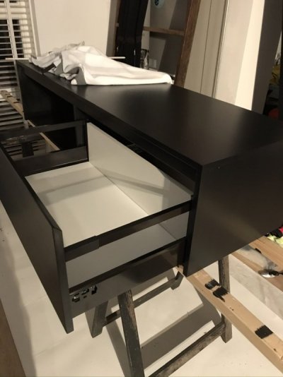

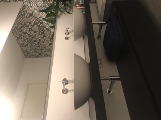

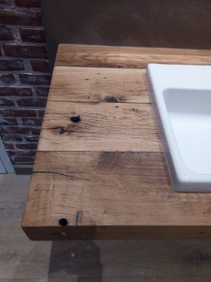

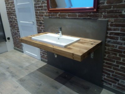

Niet de beste foto, maar ook dit project is al een tijdje afgerond. Even zoeken naar nog wat foto’s van het bouwprocess
TH0M
9 sep 2010
664
30
Arnhem
Alles gemaakt van massief eiken. Het blad opgedikt door zijkanten onder verstek te zagen en te verlijmen. Kast haaks gezaagd, gelijmd en met pocketholes / schroeven verbonden. Lades van blum met soft close en geheel zwart gebeitst en vervolgens aantal maal ultramat skylt afgelakt
