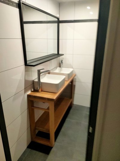

Na zeer geruime tijd is mijn 2 de badkamer af. Het laatste was het maken van het meubel. Het grootste gedeelte is "oud" hout. Ik had nog een tafelblad liggen uit '94 en dacht dit is een goede gelegenheid op dit te hergebruiken. Ja het was wel een tijdje schuren om de oude bruine kleur eraf te krijgen. En ik moest nog hout voor 4 poten kopen. De huisleverancier gebeld (masave) en die deed het snel op de post. Ja hout is goud tegenwoordig. Meubel afgewerkt met Rubio monocoat. Kraangaten aftekenen en frezen kost best wel tijd want je wil geen fouten maken. Dat gebeurde toch maar je ziet ze niet zitten onder de wastafels. Er zaten vier bevestigingspunten onder de wastafels en ik ging er vanuit dat die symmetrisch zaten, dus niet. Maar dat was snel gefikst. Een ander ding was echter de afvoeren. Dat koste wat hoofdbrekens. Het probleem was dat er bijna geen speling was om alles in elkaar te krijgen. Ja dan moesten de wastafels eraf en die waren net gekit. Dus maar een 90 gr bocht en wat meer ruimte en alles paste.
Er zitten vier stelpoten onder waardoor het hout vrij van de vloer staat.
