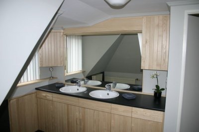

Enige tijd geleden heb ik de badkamer opgeknapt.
De vorige verbouwing is alweer 18 jaar geleden en her en der waren tegeltjes beschadigd en was het niet meer de stijl die wij mooi vonden.
Het bestaande heb ik eerst nog wel geprobeerd te redden, mar als je eenmaal begint valt er steeds meer uitelkaar...

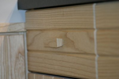

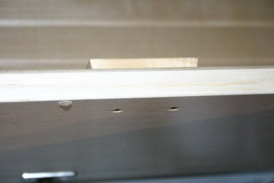

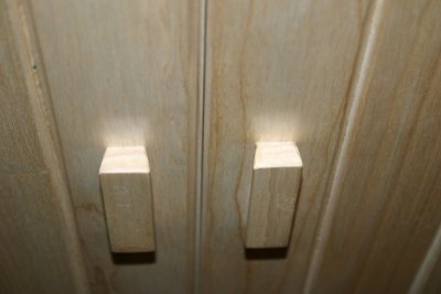

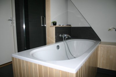

Alle panelen zijn massief essen, de plankjes om het bad met veer en groef, de rest massief verlijmd, met en vellingkantje.
Alles is rondom 3 keer in de Hermadix parket lak gesmeerd.
Behalve het kastje waar de wasmand met natte was in staat trek af en toe een klein beetje krom, maar als de was eruit is trekt ie weer recht.
Hout blijft toch werken, maar dat is in dit geval geen probleem.

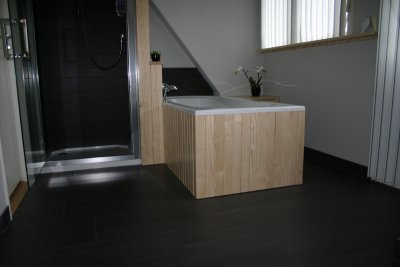

De vloertegels zijn 30x60 cm, de wanden zitten in de flexa muurverf 50% grijs.
We hebben het oude sanitair hergebruikt, alleen een nieuwe douche deur(Bruynzeel)geplaatst
Dit is het nu geworden:
