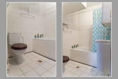

Heren,
Ik heb sinds maart een eigen huis. Nu ben ik niet van plan hier enorm lang te wonen, aangezien ik wel verwacht binnen een jaar of misschien 2 samen te gaan wonen. Maar eigenlijk mag de badkamer wel beetje opgefrist worden.
Heb al wat mooie meubels neer gezet, ga de wc pot en verwarming nog vervangen. Maar het bad begint rond het putje te roesten en het wordt ook niet mooi schoon meer.
Nu heb ik dus geen zin om een compleet nieuw bad te installeren, want dan kan de hele badkamer wel gedaan worden. Nu las ik op internet hier en daar iets over het bad verven. Ik neem aan dat het bad van staal is, aangezien het roest.
Heeft iemand toevallig ideeën of dit mogelijk is en waarmee?

Het kan wel, maar de vraag is wil je dat wel?
Het is een object dat veel te maken heeft met vocht, en vocht en staal zijn geen goede vriendjes.
Je kan het bijwerken, maar het komt zeker terug.
Afijn, zo pak je het aan;
Eerst de roest kaalslijpen, zoveel mogelijk weg.
En dan heb je 2 methodes, epoxy gebruiken om roest tegen te gaan, of een ander chemisch middeltje dat erin vreet.
Dat andere middel heet brunox, geen idee waar je hrt haalt, maar soms gebruiken we het op de zaak.
Dus behandelen met epoxy of brunox.
Dat plamuren met autoplamuur, dan weer in de epoxy als je weer kale plekken hebt, daarna in de grondverf, en dan mag hij in de kleur (2k).
Succes kerel

Bedankt voor de reacties. Had er, stom genoeg:confused:, nog even niet bij stil gestaan dat uiteraard ook de roest aangepakt moest worden. Misschien toch maar bekijken om bad fatsoenlijk te kunnen vervangen. Het allerliefst wil ik een gewone douche, maar dat is weer een te grote verbouwing ben ik bang.
Bad eruit slopen, waar de afvoer zit het douch putje maken, tegels er over klaar. Als je de onkosten bij elkaar optelt van je idee om het bad te verven, maar in plaats daarvan een douch te maken zal niet zo heel veel duurder zijn, mits je het zelf doet natuurlijk.

Er zijn firma's gespecialiseerd in het overspuiten van baden & stukken van badkamers (wandtegels worden vaak ook gedaan) met een laag acryl. Is een oplossing die snel gaat & zonder breekwerk. Prijzen lopen sterk uit elkaar, maar denk dat je toch minimaal 500 a 1000 euro moet tellen.... Als je eigenlijk een douche wil en er niet zo lang blijft wonen misschien een dure kost...
Beetje afhankelijk van wat je zelf kan en welke verassingen je tegenkomt, is zoals eerder gesteld het zelf installeren van een nieuwe douche niet noodzakelijk veel duurder.... Anderzijds zijn kosten ook relatief en is een badkamer die in orde is een stukje meerwaarde bij verkoop of verhuur van een woning....

Probleem met nieuwe tegels is dat degene die er nu zitten, iets verouderd zijn, dus alles wat je nieuw tegelt is in een andere tint.
Ik heb nog een paar foto's van de verkoopbrochure, ben nog even niet thuis. Tegels lopen niet achter het bad door.

Zonder dat je het bad eruit haalt kan je die roest niet stoppen. De afvoer blijft een zwakke plek. Waarschijnlijk zit de roest om de uitgang heen aan boven en onderkant. De vraag is of het zo hard roest dat het niet jouw tijd zal duren.
Als je het bad eruit wilt halen kan je altijd een douchebak met wandje installeren. Als je dan de hele wand en douche met een afstekende kleur tegels tegelt valt het niet erg op. Ook deze oplossing gaat aardig geld kosten denk ik.
De voordeligste optie is misschien nog wel op marktplaats kijken naar een bad in de maat die je nu hebt. Als je die plaatst en de voorkant met een andere tegel beplakt is het de kortste klap.
