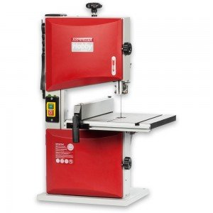

Een verslag van de aankoop en montage, de eerste gebruikservaring en mijn mening.
Aanleiding tot koop
Mijn oude figuurzaag ging ter ziele en ik besloot de Axminster Bandsaw HBS200N aan te schaffen. De “kekke” uitstraling van dit lintzaagje droeg daar zeker aan bij.
Hier de link naar de presentatie van Axminster zelf:
https://www.youtube.com/watch?v=JPzOWA9wPOY&t=6s
Aanschaf
Ik heb de Axminster gewoon in de winkel (GereedschapPro in Haarlem ) gekocht.
De zaag is deugdelijk verpakt in een dubbele(!) kartonnen doos.
Inhoud de machine, steek en inbussleutel en de zaagtafel.
Ik kocht er gelijk een zaaglint voor schulpen EN het fijnste zaagblad (voor o.a. cirkels), de verstekaanslag en een verloopsteker van Engels naar Europees
Benodigde schroeven zitten handvast aangedraaid op de plek waar ze uiteindelijk dienen te komen.
Opvallend is dat (in mijn geval) de handleiding ontbreekt.
De gebruiksaanwijzing (Engels) vind je hier:
https://www.axminster.co.uk/media/downloads/102266_manual.pdf
Een kleine dertig bladzijdes met duidelijke foto’s. De beschrijving valt op door de heldere uitleg, goede fotografie, suggesties EN waarschuwingen voor eventuele fouten die je zou kunnen maken.

- de machine is te licht en de onderkant is te glad om los te gebruiken. Met vier 8 mm houtdraadschroeven met bijbehorende ringen heb ik de machine vastgeschroefd op het werkblad
