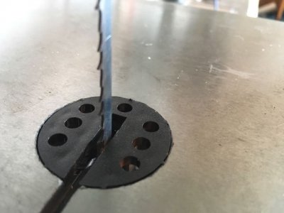

Op mijn exemplaar stak het zwarte kunsstof plaatje een fractie boven de zaagtafel zelf uit.
Met een oud doch scherp beiteltje en wat schuurpapier heb ik het plaatje tot een fractie onder de zaagtafel gebracht.

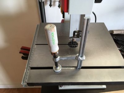

In de gleuf op de zaagtafel past trouwens de Festool klem die je ook gebruikt voor de linealen.

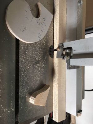

Staat de geleider evenwijdig aan de gleuf in de zaagtafel?
Ik heb de geleider tien keer verschoven en vastgezet en met de gauge gecheckt. Een variabele afwijking tot 1,5 mm. Hier geld helaas; alle waar is naar zijn geld.
Dit geld helemaal voor het aluminium van de geleider, mijn exemplaar is in de lengte wel recht maar niet in de hoogte (zie foto) De bolling boven/onder tov midden bedraagt 1 mm. Noodoplossing wordt een rechte (van boven naar beneden dus HOL) lat tegen de geleider schroeven.
