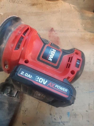

Ik heb de gewoonte om, als ik aan een nieuw stuk gereedschap begin, eerst een B-merk te kopen en als ik er dan uit ben dat het genoeg wordt gebruikt, het spul op te gebruiken tot het de geest geeft en dan vervolgens de versie van Makita te kopen. Zo ook nu met een decentrische schuurmachine en een verfspuit op 20v accu's van bovenstaand merk. Nu kappen die accu's (vooral de 2.0Ah) er zo snel mee dat je niet eens meer kunt spreken over uitproberen. 3 stuks in 2 maanden tijd....Ik ken leukere manieren om mijn geld op te maken. Of ik doe iets niet goed. Of het zijn werkelijk ...accu's. Op internet kan ik geen leedgenoten vinden en om bij Ferm in de wachtrij te hangen....Heeft iemand hier ervaring met deze materie?16297833805553264963293573545748.jpg

Ik heb de gewoonte om, als ik aan een nieuw stuk gereedschap begin, eerst een B-merk te kopen en als ik er dan uit ben dat het genoeg wordt gebruikt, het spul op te gebruiken tot het de geest geeft en dan vervolgens de versie van Makita te kopen. Zo ook nu met een decentrische schuurmachine en een verfspuit op 20v accu's van bovenstaand merk. Nu kappen die accu's (vooral de 2.0Ah) er zo snel mee dat je niet eens meer kunt spreken over uitproberen. 3 stuks in 2 maanden tijd....Ik ken leukere manieren om mijn geld op te maken. Of ik doe iets niet goed. Of het zijn werkelijk ...accu's. Op internet kan ik geen leedgenoten vinden en om bij Ferm in de wachtrij te hangen....Heeft iemand hier ervaring met deze materie?Bekijk bijlage 106870
Een 2Ah accu op een schuurmachine heeft naar mijn mening geen enkele zin, die kan nooit voldoende stroom leveren om alles fatsoenlijk te laten werken.
Daar zou wel eens je probleem kunnen liggen, het apparaat kan de accu teveel belasten waardoor deze te ver ontlaad en dan kun je uiteindelijk weggooien. De betere merken hebben ingebouwde beveiligingen en die voorkomen dat.
Ik vermoed dat je zo door kunt blijven gaan met het vervangen van de accu's.
Ik heb een BOSCH 18V schuurmachine en die werkt op een 5Ah gewone accu, maar beter op een 4Ah Procore accu. Maar dan nog is het een machine alleen maar voor erbij.

Waarschijnlijk heb je hem bij één streepje al te ver leeggetrokken en is hij kapot. Een 2Ah kan niet zoveel hebben in een schuurmachine. Vergelijk het met een auto accu, zodra die één keer is leeggetrokken moet je nadenken over een nieuwe.
Ik durf het bijna niet te zeggen, maar "goedkoop is duurkoop" en hoewel ik denk dat de leveranciers hele dikke marges hebben op de accu's, zit er ook veel kennis in verwerkt.
Een leverancier als FERM kan zijn spullen niet voor die prijzen inkopen bij een fabrikant in China en dezelfde know how laten inbouwen.

Vreemde situatie. Ik en anderen hebben wat onderzoek naar deze accu's gedaan zie o.a. dit forum.https://gathering.tweakers.net/forum/list_messages/2010580
Hieruit komt het volgende:
-1. De machines zijn over het algemeen 'dom' dwz er zit geen beschermings of regelelektronica in die communiceert met de accu en zo de accu beschermt tegen bijvoorbeeld diepteont.lading.
2. In de accu' s zit wel bescherming tegen diepteontlading. Bij 15 volt schakelt de accu af.
3. Naar alle waarschijnlijkheid zit er geen balancing in de accus. Er wordt wel gekeken naar het voltage per cel maar er wordt niet gebalanceerd. Dit betekend dat de celvoltages uit elkaar kunnen gaan lopen tijden cycli van laden en ontladen. Als van éé cel het voltage te laag wordt verklaard de elektronica in de accu zichzelf kapot.
Punt 3 is waarschijnlijk waarom jouw accu's niet meer werken. Je kunt dit controleren door een defecte accu open te schroeven en per cel het voltage te meten. Deze moeten nagenoeg gelijk zijn.
Doe dit alleen als je een beetje verstand hebt van elektronica, je wil met li-ion geen kortsluiting maken!
4 ah accus zou kunnen helpen, maar garanties zijn er daarvoor niet.
Losse accus leveren zal het probleem niet zijn. Deze machines en accu's liggen oa. bij de Action.
Overigens zie ik dat je machines flink gebruikt zijn. Als ze er na 3 maanden tijd zo uitzien vraag ik me af of er sprake is van professioneel gebruik. FERM is een merk dat op consumenten gericht is en dan ook nog een budget merk. De garantie zal semi professioneel gebruik ongetwijfeld uitsluiten.
ik zie 1 foto met wat schuurstof er op
bij mij ziet een schuurmachine er na een uurtje ook zo uit
Op de foto zie ik dat de letters op de accu weggevaagd zijn. Ook de schuurzool lijkt al wat rafelig. Kan natuurlijk ook allemaal aan de matige bouwkwaliteit liggen.
