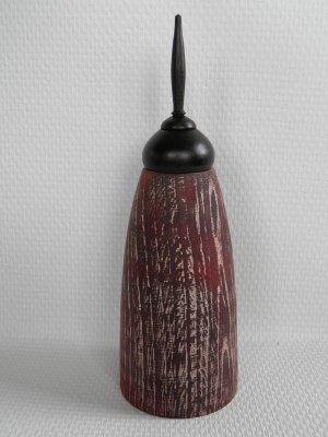

En vandaag een vaas met deksel afgewerkt.
Met de titel "Avondrood" passend bij het thema Deining - de zee - zonsondergang.
Gezandstraald - gekalkt - gedroogd - geschuurd - rood gebeitst - daar heel licht gehele beits overheen - dit geeft een donkerder tint wat je niet zou verwachten.
Daarna deksel met final gedraaid en zwart gelakt.
Deksels als afsluiting zijn altijd dekselse dingen. Het vereist veel voorstellingsvermogen of uitproberen de juiste vorm te kiezen zonder de vaas te verprutsen. Moet passen in de "stemming" van de vaas.
Hoogte vaas 17 cm - hoogte final 10 cm - diameter onder 9 cm.
vr.gr. Jan Pranger.
Zo en nu de branding nog..............
