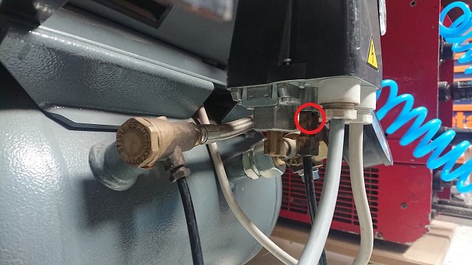

Beste forumleden,
Onlangs een mooie 2ehands Atlas Copco Lfx gekocht. Bij de aankoop werkte alles prima. Nu thuis alles aangesloten, compressor komt mooi op druk en slaat af maar na het afslaan loopt de tank helemaal leeg (heb ik weer).
Ik denk dus dat de terugslagklep blijft hangen, maar waar vind ik deze precies? Heeft iemand dit probleem al eens gehad?
De lucht blaast af bij het rood omcirkelde gedeelte.

Nieuwe pressostaat voor je compressor kopen kan de oplossing zijn. Nu is atlas copco een zeer professioneel merk en als je dit als onderdeel moet kopen dan kan dat een flinke prijs zijn. Zoeken op pressostaat compressor op www geven je veel resultaten

Ik heb net de terugslagklep eruit gehaald en alles schoongemaakt, terug in elkaar gezet en nu werkt alles weer. Makkelijk en goedkoop... Fingers crossed voor hoe lang haha. Als die het een maand lang uithoudt zonder storingen dan is dit het probleem geweest

Het ontlastklepje dat in je pressostaat zit, zodat de compressor onbelast aan kan lopen, blijft hangen. Komt wel vaker voor en je hebt het probleem al opgelost.
