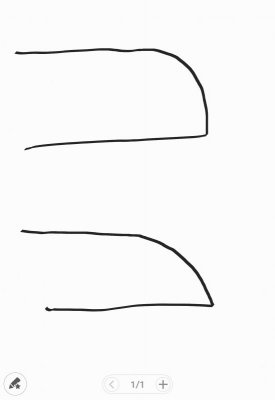

Goedemorgen beste forumleden. Ik ben nieuw op dit forum maar heb een vraag waarvan ik vrij zeker ben dat jullie in een antwoord kunnen voorzien.
Eerst wat achtergrondinformatie. Enkele maanden geleden hebben wij een jaren 30 huis gekocht. Dit huis is weinig gemoderniseerd in de afgelopen decennia en daar willen wij nu graag verandering in brengen. :) Waarom ik mijn vraag hier stel, op alle authentieke kozijnen zitten latten om de overgang van kozijn naar muur te verhullen. Al deze latten hebben een mooie afgeronde kant. Helaas zijn er ook een hoop kozijnen die in de loop der tijd zijn aangepast en deze hebben nu helaas geen latten meer of latten met niet-afgeronde hoeken. Ik wil alles graag weer in de originele staat brengen.
Dit is natuurlijk niet lastig te realiseren met een fatsoenlijke holle radiusfrees met een R van de dikte van de lat. Ik zag echter dat de bolling niet 'symmetrisch' is. Met een gewone radiusfrees krijg je dus een vlak stuk in de midden van de lat. Nou is een klein vlak stuk niet er, maar ik zou liever hebben dat de bolling van de lat wat vloeiender overgaat in de vlakke stuk.
Mijn vraag is dan ook of jullie weten of dergelijke frezen bestaan? En zo ja, met welke benaming vind ik deze? Ik ben al enkele dagen op zoek en ben helaas nog niet succesvol geweest.
Ik hoop dat ik duidelijk ben, zo nee vul ik dit topic graag aan met meer informatie of een schets, maar dat kan ik nu op mijn telefoon niet zo goed doen. ;)
We zitten natuurlijk op een houtbewerkingsforum, dus als jullie het idee hebben dat dit ook op een andere manier kan worden gedaan hoor ik het ook graag!
Met nog een hoop verbouwingswerkzaamheden in het verschiet en veel hout in huis verwacht ik dat dit forum een ontzettend nuttig platform gaat zijn voor informatie en het stellen van vragen!
Een foto zegt meer dan 1000 woorden
we kunnen veel adviezen geven, maar zonder de radius en bijhorende diameters te kennen blijft het gissen
je zou bijv de zijkanten met een x-radius kunnen doen en de voorzijde met een andere (hele flauw radius)
Niet symmetrisch, dat zou je kunnen bereiken door de lat onder een hoek te frezen, prima te doen met een hulpstukje
Eerst een paar foto's maken zou ik zeggen
Als je dan meteen een pitstop maakt in de voorstel hoek weten we wie je bent en wat je wel/niet kan (anders krijg je misschien adviezen waar je geen touw aan vast kan knopen)

Onderstaand een foto van de situatie (hoop dat ie werkt). Breedte van de deurlijst is 60-65mm en diepte is 15-20mm. Is niet zo heel nauwkeurig, excuus daarvoor. Ik schatte het op 63mm bij 18mm.
Ga nu slapen, maar hoop er morgen even aan te denken wat achtergelaten in het subforum dat je noemde Toxiq!
