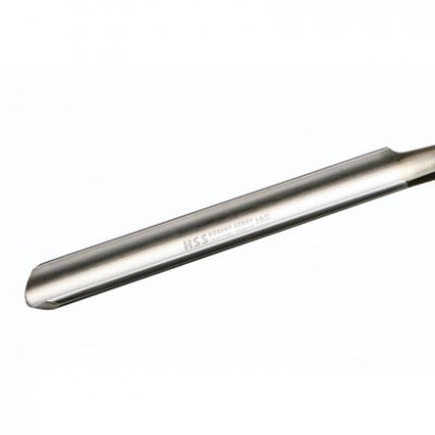

Ik ben aan het uitkijken voor enkele nieuwe draaigutsen waaronder een spindelguts continentale vorm.
De meeste van mijn draaibeitels zijn van Robert Sorby. Ik ben tevreden over deze beitels, maar Ashley Iles is iets goedkoper en ik wil ook eens wat anders proberen. Heeft er iemand ervaring met deze draaibeitels? Voornamelijk standtijd vind ik belangrijk. Ik koop mijn beitels zonder handvat (meegeleverde handvaten zijn te kort naar mijn zin), dus die doen niet mee in pro of contra.

Goede ervaringen dus.
De guts die ik graag wilde (25 mm) is echter uitverkocht, zowel in pattern als continental.
Wie kan mij uitleggen wat het verschil tussen een pattern en een continental is?
Verzendkosten vind ik ook wat bizar. Twaalf procent van het aankoopbedrag. Precies iets Brits want bij Tuff Saws worden de verzendkosten ook hoger als je meer besteld.
tuoh
De continentale gutsen zijn fantastisch om snel een boel hout weg te nemen, en voor het snel draaien van grote uithollingen. De afwerkingsgraad van het draaiwerk oogt hetzelfde als met de platte beitel. Daar klomt geen schuurpapier meer aan te pas. Bij deze gutsen staat de leunspaan best een stuk hoger boven het midden.
Voor kleine uithollingen en bolletjes vind ik het Engelse model dan weer fijner werken.
