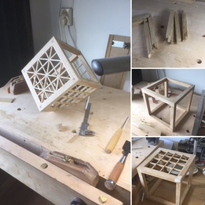

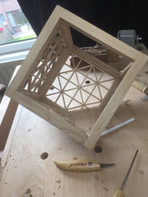

Nieuw project : Asa-No-Ha Cube! :)
Ik heb op pinterest hier al aardig wat variaties van gezien.

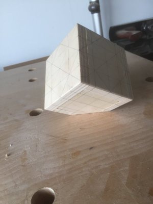

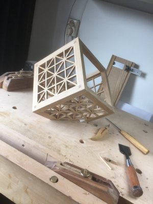

Het wordt een kubus rond de 22x22x22cm(zit nog even met de echte maten te spelen) hierdoor past er een 16 vaks kumiko-tje in., de vormen pakken best leuk uit met een 16 vaks.
Maar leuke is dat het niet op 1 gehele zijde rust maar juist op 1 hoek.
Hierdoor kan ik er ook weer een lampje in zetten en komt daardoor op een klein "sokkeltje".
Of ik van dat shoji papier ga gebruiken weet ik nog niet., want het lijkt me ook leuk om door het lampje de kumiko ook op de wanden te zien is.(zie foto 4)

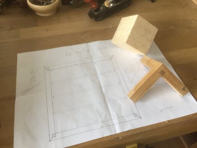

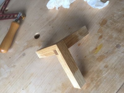

Zat zelf met een probleem over hoe ik die hoeken van de kubus zal verbinden.
Uiteindelijk kwam ik een best makkelijke verbinding tegen ( zie foto 3) deze even uitgetest en moet wel lukken.
Wederom alles van eiken hout dit ga ik komende week gelijk even halen!
