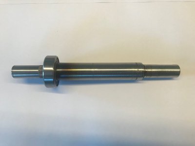

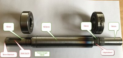

Ik heb mijn kity uit elkaar gehaald ivm naar ik dacht lagerprobleem.
Blijkt inderdaad een lager/as probleeem te zijn.
Het lager is waarschijnlijk ooit vast gelopen en is toen gaan draaien om de as, ipv om zijn egen lagers.
Hierdoor wordt (is ook duidelijk te zien) de as gloeiend heet, maar is ook helaas de as op de plek van de kogellager "uitgelubberd"
Ik kan dus wel een nieuw kogellager aanschaffen, maar die zit dan behoorlijk los op de as met behoorlijk wat speling.
Hierdoor verval ik denk ik snel weer in het zelfde probleem.

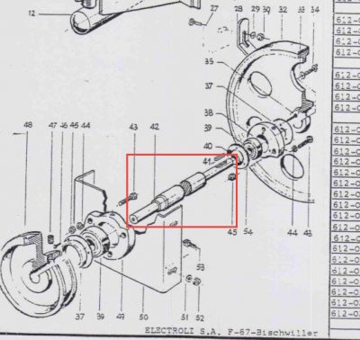

Ter illustratie een paar tekeningen met maten en waar de as zich in de lintzaag bevind:
Mochten er nog hele goede googleaars zijn, het is partnummber 612-02-48 en koste ooit 25,58 gulden:rolleyes:

Zo'n as kun je op laten lassen en daarna slijpen ze het stuk dat opgelast is weer af tot de lager er naadloos oppast. Kunnen ze ook een tiende groter maken zodat het lager er klemvast op komt. Je moet dan even naar metaalbedrijven zoeken die ook kleine zaken voor particulieren doen. Heb dit vroeger op school wel gedaan en assen werden weer als nieuw afgeleverd.

Misschien is het een idee om het ingesleten stukje op te lassen en op maat te draaien, dat scheelt behoorlijk wat bewerkingstijd.
Kijk, dat zijn voor mij nieuwe dingen. Heb niet zoveel metaal ervaring. Zal eens gaan zoeken naar kleine metaalbedrijven in noord nederland.

Ik heb ook onlangs een Kity 612 gekocht. Geen probleem met de lagers op de wielen maar wel met die achter het zaaglint. Dat lager was een 'gewoon 10x30x9mm lager met een opvulbusje erin geklemt. Wellicht is dat bij jou ook het geval.

Nee, het komt bij mij echt van de lagers in de aandrijfas bij de poelie van de motor. Die is verbrand. Kan je ook zien aan de kleur.
Het lager waar jij het over hebt, die achter het lint zit is ook versleten. Die van mij is nog de originele en is 8x30x10. En die is nergens te krijgen. Heb al diverse lagerboeren geprobeerd. En wel zijn de 10x30x9 of de 8x27x10 te krijgen. Dat hebben ze waarschijnlijk ook bij jou gedaan en een bus er in gezet om het te laten passen op de 8mm bout. Die oplossing had ik ook voor ogen.

Gewoon oplassen en afdraaien. Ik zou de originele as maat aanhouden. Een tiende groter ga je geen lager op krijgen. Lager passingen in deze maat gaan in honderdsten.
Naar aanleiding van jouw post heb ik toch nogmaals wat beter naar mijn lager gekeken en inderdaad, ook ik heb een 10x30x9 em een opvulbusje. Helemaal overheen gekeken. Ook een lager leverancier, want ik heb wat foto's gestuurd.

Klopt. Maar het smalste zaaglint wat ik heb moet ik dan iets verder op de wielen laten lopen en niet met de tanden buiten de wielen.
Maar ik kwam er achter nav post van tdw83 dat ook mijn lager 10x30x9 met een opvulbusje is. en die zijn goed leverbaar.

Allen,
Mijn Kity loopt weer als nieuw.
Via Lagerboer nieuwe lagers besteld.
En Forummer Spinningweels heeft mijn asje perfect gerepareerd.
Beetje afgdraaid, busje erop en het lager er weer opgeperst.
Alles zit weer in elkaar.
Iedereen bedankt voor de tips, en Spinningweels in het bijzonder!
