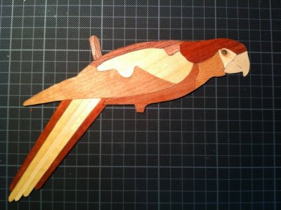

Na lange tijd maar weer eens een werkstukje van mij:
Ik ben er erg tevreden over. Hoe vinden jullie hem?

Nou.....ik ben geen groot fan van inlegwerk maar ....WOW.....da's een strak stukje werk !! Als je zulke stukjes al tijdens je opleiding maakt dan betekent dat veel goeds voor de toekomst!!!

Bedankt voor de leuke reacties! Rick, dat zwart kleurige hout dat ik ooit van je heb gekocht, hoe heet dat ook al weer?
Zijn jullie geïnteresseerd in de 21 andere houtsoorten?

Uhmmm....Was dat van dat knetter,knetter harde hout ?
Ik denk dat het borstdeel van de vogel het mooiste is, zeer bijzonder welk effect je gecreeerd hebt met het laten verlopen van de nerfrichting

zo he, ik kijk mijn ogen uit, erg mooi, ben benieuwd hoe mooi dat gaat worden in de toekeomst , met meer evaring. vind het dus nu al mooi , laat staan straks ;)

Zeer mooi ! Het gebruik van de houtnerf is inderdaad zeer geslaagd.

Ik heb de volgende houtsoorten gebruikt:
Ebben, Abachi, Pau Amarello, Noten, Inlandse Kers, Chileense Kers, Wengé, Mahonie, Jatoba, Beuken, Esdoorn, Red Ceder, Essen, Mutenye, Schilpaddenhout, Berk, Niangon, Teak, Eiken, Taxus, Gouden Regen en dat zwarte hout van Rick!
Ik schaaf het hout tot ongeveer 2,5mm dikte en zaag de stukjes dan één voor één uit met een figuurzaag. Vervolgens neem ik de vorm over op het hout met een mesje en frees ik deze uit met een 3mm freesje op de bovenfrees. De laatste punten steek ik na met een scherpe beitel. De maten van de vogel zijn zo'n 35 x 35 cm. Sommige stukjes waren dus echt pielen!
