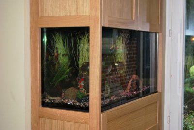

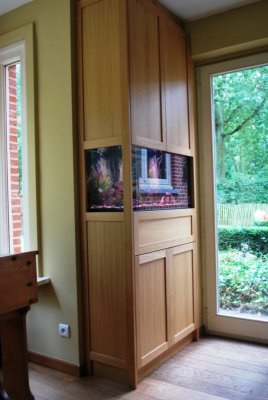

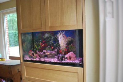

Mooi projectje afgerond. Was niet simpel, maar 'k vind het een erg geslaagd resultaat!
Met dank aan André voor de brainstormsessie ;-)
Foto's zeggen uiteraard meer dan woorden:

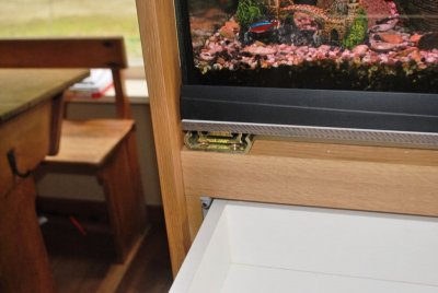

Zoals je kunt zien past het aquarium net in de diepte naast het raam. De uitdaging was eigenlijk vooral dat, om het deksel van het aquarium open te krijgen, het aquarium naar voor moest kunnen schuiven. Zware industriële rails boden hier uitkomst.

Wat anders, komt de klink van die buitendeur niet naar binnen, het aquarium in?

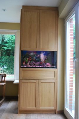

Je linkerboven deur hangt iets hoger dan je rechterbovendeur, maar dat terzijde; puike kast. Hoe moet ik de een na laatste foto zien?

De bovenkast is veel kleiner dan het lijkt, onder de bovenkast is ruimte voorzien om het deksel omhoog te kunnen brengen.
De deuren komen dus ver onder de onderkant van de bovenkast.

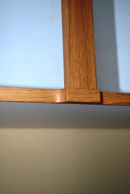

Omdat het een warm wateraquarium betreft heb ik voor de zekerheid verluchting voorzien. Daarvoor zijn de uitsparingen in de latten gemaakt. De bovenafwerking zit iets naar binnen, waardoor warme lucht door de uitsparingen kan wegvloeien.
In samenspraak met de klant zijn de binnenkasten in melamine gemaakt, wat betekent dat de af te plakken kanten met eik moesten worden gedaan om geen witte randen te zien bij gesloten deuren. Heb op de plaats waar normaal de afplakbandjes komen een groef gefreesd, en aan de latjes een tand.
Je bent de eerste die iets zegt van de deuren ;-). In werkelijkheid is het praktisch niet te zien, het perspectief maakt het wat erger vermoed ik.
