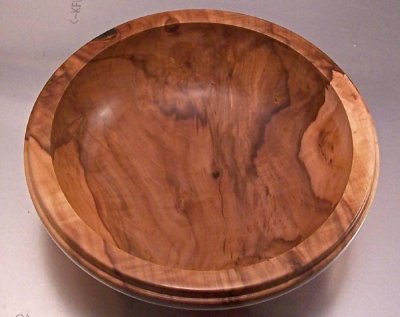

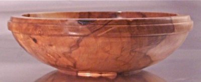

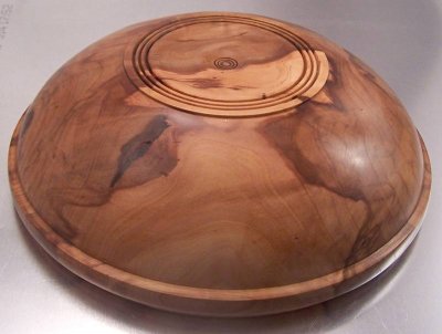

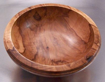

Deze schaal had ik ongeveer 8 jaar geleden voor gedraaid, het was dus mooi droog nu, het hout heeft ook niet meer gewerkt en bleef mooi rond en vlak.
Appelhout draait zo lekker, en deze schaal heb Ik als een gebruiker gedraaid en dus niet dun maar dikker dan meeste tijd.
De schaal heeft die mooie donkere hout kleur dat Appel hout kan hebben met de gevarieerde kleuren en het lichte saphout.
Alle comments welkom :)

Beste Leo,
Mooie schaal en inderdaad mooi hout, ik heb nog een paar plankjes appel liggen waar ik nog iets moois van wil maken. Een waarschijnlijk volstrekt onbenullige vraag, maar moet het werkelijk acht jaar liggen om droog te worden; is dat nodig bij appel? Als dat het geval is moet ik nl. nog even geduld hebben met m'n plankjes.

Ja Leo, weer een prachtig stuk hout.
En naar mijn mening inderdaad TE dik gedraaid, dat van die gebruikschaal begrijp ik wel maar je gaat tijdens het gebruik toch niet gooien met de schaal haha?
Ik mis overigens jou inscriptie aan de onderzijde.

Dankjewel Hans :), Ha 8 jaar ? :D, nee hoor, de oorzaak van het lang wachten is, omdat als Ik een hele stam vind/krijg, Ik die direct helemaal opwerk, zo kan ik dus goed 20 schalen van een stam voor-draaien en die worden dan gedroogd, sommige worden later afgewerkt en andere blijven zitten to Ik er aan toekom om ze af te werken, Ik zou verwachten dat een korte plank in een jaar wel droog kan zijn, light er wel aan waar en hoe de plaats van drogen is, voor Appel en fruitboom hout in het algemeen kun je het beter langzamer laten drogen, het wil nogal makkelijk splijten en scheuren.

Dankjewel Rien :D, Ja smaken verschillen, maar, de wand is well onder gedraaid, zo het is niet zo dik als dat het op het eerste oog lijkt, maar ja wel dikker dan meeste van mijn stukken, Gooien ? Ha :D ja Ik denk dat hij dat wel overleefd, kon wel eens hard aankomen voor de getroffene ;), Mijn naam en andere info staat er ondertussen wel op, thanks 1thumb.gif
Mooie schaal Leo. Dikwandig mag ook eens.

Heeft niets te maken met goed of slecht. Ik geloof niet dat ik iets van je gezien heb dat bad is. Ik bedoel dat je de meeste onderkanten van de schalen op dezelfde manier vorm geeft. Soms ik het niet mijn smaak, maar wel hebben ook niet hetzelfde meisje, gelukkig maar want anders zag alles eender uit

Dank je Wim :), dat is veel beter dan “ daar is hij weer met z’n (whatever het is dat verveelt), m’n Opa zou ook zoiets zeggen, van als ieder hetzelfde mooi vond, dan hadden ze allemaal Oma willen trouwen ;)
