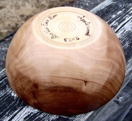

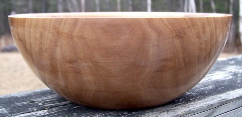

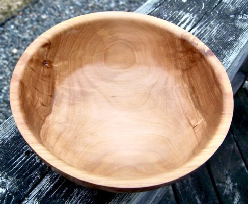

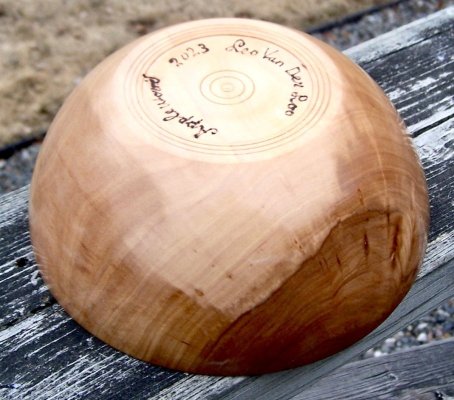

Groen gedraaid in 2004 en laten drogen, eens in eenbruin papieren zak, daarna weggezet bij de andere schalen etc.
Heb deze voor de tweede keer gedraaid in Dec, later gescheurd en met polymerized Tung oil behandeld (2 keer).
Dat laten harden en gepolijst, alweer een tijdje geleden, maar eindelijk enkele foto's gemaakt met enkele meer stukken die klaar waren.
Comments appreciated :)
