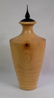

Deze vaas komt uit een Apenboom(Araucaria araucana). Hij is 40cm hoog en 16cm breed. De vaas heb ik gelakt
dan behoudt de apenboom beter zijn kleur. De piek is gekleurd eiken.

Mooie vorm. Helaas is mijn boom pas 17 jaar oud . Ik moet nog jaren op mijn eigen hout wachten.
Roestige Spijker
5 okt 2013
1.198
119
53
Landgraaf
Heel leuk model.
Apart soort hout door die symmetrische vertakkingen en dan neem ik aan dat het hart ook precies in het midden van de vaas zit.
Ik ken die bomen wel maar heb geen idee hoe hard het hout is en of er hars in zit.
Heb je deze vaas eerst voorgedraaid ?
Stelt

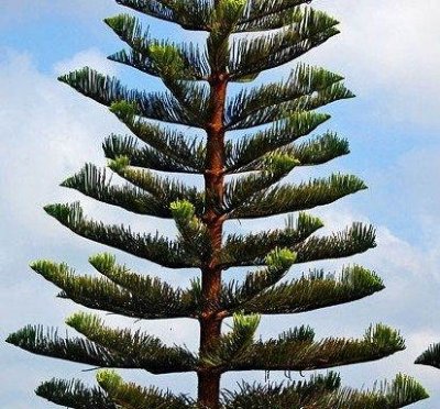

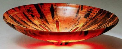

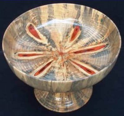

Er zijn andere bomen met de takken geplaatst in een horizontale ring, een veel gebruikte is de Norfolk Island Pine boom, (geen Pine) ook de Cook Pine heeft dat, en er zijn er nog een dozijn meer die in dezelfde familie behoren.
Deze bomen worden nogal dikwijls gedraaid en vaak met slaap er in, sommige worden heel dun gedraaid en dan in een lijn olie met verdunning bad gedompeld, een dag er in dan een dag eruit, dikwijls voor 20 of meer keer er in en uit.
Enkele foto’s van de NIP en Cook pine en de schalen van de Norfolk Island Pine, een van de gedompelde.
