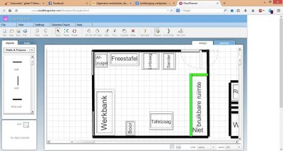

Binnenkort zal mijn werkplaatsje een grondige verbouwing ondergaan. Dit vooral om voor diverse machines fatsoenlijke stofafzuiging te creëren. Plan is om de freestafel, lintzaag en drumsander naast elkaar te zetten. Dat zou er dan als volgt uit komen te zien:
Ik heb min of meer onderstaand model afzuiger (een oudje inmiddels) en wil de machines middels een buis over de grond aansluiten met vertakkingen en afsluitschuiven naar de machines. Echter, ik weet bijna wel zeker dat ik mijn zaagtafel hier niet op aan kan sluiten, omdat de afstand veel te groot is om te overbruggen, dit zou zo rond 6 à 7 meter buis worden. Dus wil ik de zaagtafel (Dewalt DW745) apart afzuigen met bijv een shopvac oid met evt. een cycloon ertussen.. Budget is niet al te groot (reeds op aan de tafelzaag en lintzaag) dus het wordt ws. een tweedehandsje en anders wordt het weer even sparen. Ondertussen behelp ik me met een aszuiger die aangezogen wordt door een stofzuiger.
Wie kan mij van advies voorzien?
