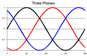

Dan heb ik nog wel een toevoeging voor dit draadje:
Als je thuis upgrade naar 3-fase krachtstroom, komt er niet opeens 400V uit je wandcontactdoos.
Hoe komen ze dan aan die 400V?
Wel, elk van de 3 fase gaat van +230V naar -230V, 50x per seconde (eigenlijk klopt dat niet maar laten we de moeilijke formules met wortels enzo even weglaten)
en deze drie fases doen dat netjes omstebeurt, eerst piek Fase 1, dan 2 dan 3, dan 1 weer.
Als fase 1 piekt, zit fase 2 nog in het negatieve gedeelte. Kijk maar:
Het verschil tussen die twee, is veel groter dan het verschil tussen 1 fase en de nul
Dus:
Tussen 2 fases is het verschil 380/400 Volt
Tussen 1 fase en de nul is het verschil 220/230 volt
Je kan dus kiezen of je je motor 3x 230v geeft of 3x 400v
Ook grappig:
Tel alle drie de fase op, en de som is 0. De 'nul' is dan ook gewoon het centrum van de drie fasen.
Als je alledrie de fase even zwaar zou belasten, heb je de nul ader niet nodig.
(maar knoop alsjeblieft niet de drie fases aan elkaar, dan heb je een mega kortsluiting)
