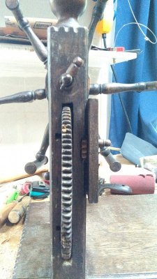

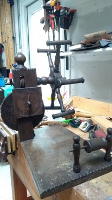

Ik kreeg vandaag bij het tafelblad (zie ander topic) ook nog een molenhaspel (ik moest ook opzoeken hoe het heet). Want: ik houd van hout dus dan wil 'ie dit ding ook vast hebben. Nou is de molenhaspel zo wormstekig als wat, dus hij gaat snel de brandstapel op (tenzij zich hier nog een liefhebber meldt), toch wou ik het wel delen want het is best een vernuftig apparaat, helemaal van hout:

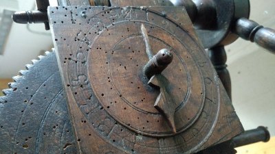

Je gebruikt de molenhaspel om gesponnen draad op de haspel te wikkelen. Er zit een tweevoudige overbrenging in. Op de as van de wolhaspel zit een wormwiel (toepasselijk voor de hoeveelheid beestjes in dit apparaat), dat drijft een groot tandwiel aan, en via een tandwieloverbrenging van de as van het grote tandwiel naar de as van de wijzer hebben we dan een compleet houten mechanisch telwerk!
Ik weet niet wat het ding telt. Bollen wol? 100 meter wol? Je moet een flink eind draaien om de wijzer wat verder te krijgen.
Ik vermoed dat 'ie het beter doet in de vuurkorf dan bij een antiquair, ik haal 'm snel weer uit mijn werkplaats, mijn planken krijgen jeuk als ze dit ding zien. Jammer dat 'ie in deze toestand is, het zal heel wat werk geweest zijn om dit te maken!

Lijkt me toch jammer om dit zomaar weg te doen volgens mij is het best een redelijk uniek ding
ff een dag in een zwarte kunstof zak buiten in de felle zon of het hele ding in de vriezer er leeft geen worm meer.
Nerf
26 jun 2016
676
511
Twente
Er is vanalles mogelijk, ik heb ook wel eens een schaaf een maand in de diepvries gelegd, schijnen ook de beestjes en de eitjes kapot te gaan. Daarna alle gangetjes afgedekt met houtlijm, en er is nooit meer van dat houtstof uitgekomen.
Dit ding is heel leuk maar staat me best wel in de weg. Zijn er liefhebbers?
