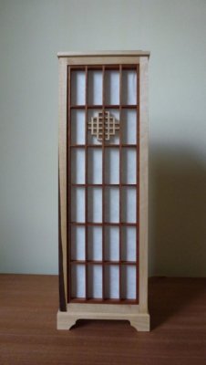

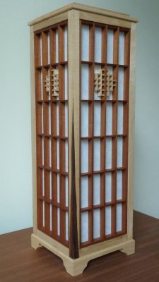

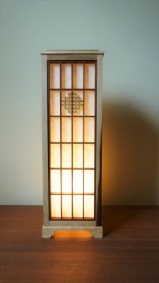

Alweer een hele tijd geleden maakte ik deze lamp van Esdoorn en Mahonie. Ik had echter niet de mogelijkheid om goede foto's te nemen en na een tijdje ook gewoon niet meer aan gedacht om dat te doen. Bij deze dus ;)

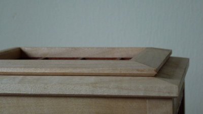

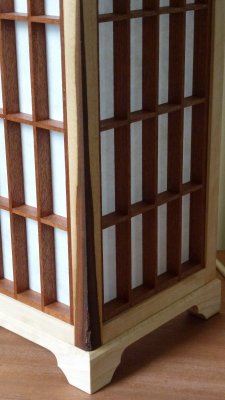

Het hout werd grofweg op maat gezaagd waarna alles met de hand geschaafd is. Alle verbindingen zijn vervolgens ook handmatig gezaagd en de verstekken geschaafd.

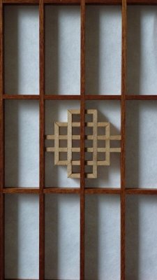

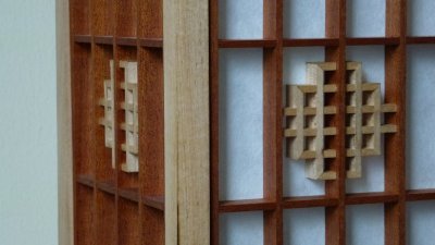

Het ornamentje is eveneens met de hand gedaan waar toch wel aardig wat werk in zat. Niet alleen moest de afstand (6mm) tussen de halfhouts verbindingen kloppen, ook het verstek komt hierin zeer nauw. De latjes zijn 9mm breed en 3mm dik.
Prachtige Lamp Martijn, daar zitten zo te zien veel werk uren in, maar dan heb je ook wat, heel mooi vorm gegeven. Misschien raar dat ik het zeg maar de lamp straalt rust uit, althans zo voel ik het.

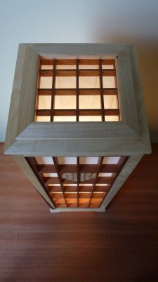

Aparte lamp! Echte sfeerverlichting
Paar vraagjes:
- wat voor afmetingen heeft de lamp
- welke papiersoort heb je gebruikt voor de zijkanten?

Dank !

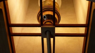

Als ik die ook zou doen dan zou er een te groot diffuus zijn, de lamp mocht vrij naar boven kunnen schijnen. Ook zou het verwisselen van de lamp lastiger zijn, de top is namelijk los van het frame en kan men eruit nemen.
