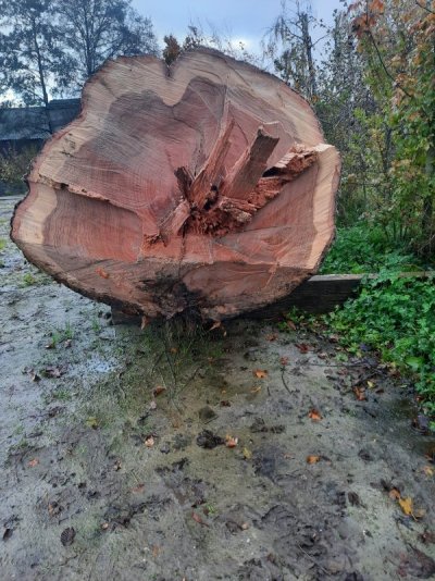

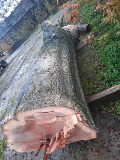

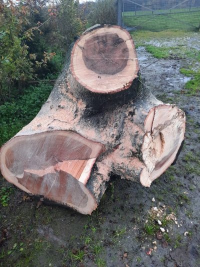

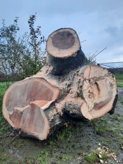

Hallo,
Ik ben net nieuw hier op het forum en om wat informatie in te winnen over het maken van houten planken van een Amerikaanse eik. 2 weken geleden heb ik met mijn vrienden een Amerikaanse eik gekapt. Nu willen wij van de stam planken zagen voor te gebruiken voor een tafel of andere meubels, aangezien geen van ons dit ooit heeft gedaan wil ik graag wat informatie op doen op dit forum.
De eik die wij hebben om gezagen heeft een diameter van 110/125cm lengte van +/- 3,8m en gewicht van 2300kg zie foto in de bijlage. Wij willen hier graag planken van gaan zagen alleen hebben wij geen idee hoe dit het beste te doen, dus vandaar een paar vragen waar ik antwoord op hoop te krijgen.
- Kunne wij dit het beste kunnen laten doen of hier zelf aan kunnen beginnen met een mill en kettingzaag.
- Hoe lang zoiets moeten de gezaagde planken drogen voordat deze verwerkt kunnen worden.
- Hoe dik moeten de planken worden.
- Hoe de planken wanneer gezagen, deze het beste opslaan.
Het kan natuurlijk ook zo zijn dat deze boomsoort hier helemaal niet voor geschikt is dan word het natuurlijk brandhout.
Hopelijk kan iemand antwoorden op mijn vragen geven, alvast bedankt!
Mvg Tim

Een stam van deze diameter en lengte zou ik niet met een alaskan mill op de kettingzaag zagen, maar met een (mobiele) lintzaag (laten) zagen.
Ik heb zelf een Stihl 462 met 63 cm blad en daarop een alaskan mill. Zie ook dit topic.
Daarmee zijn stammen tot 50 cm diameter te zagen; jij hebt het over een doorsnede van 110/125 cm; dan heb je al een blad van 1,5 meter nodig en een zeer sterke zaag; minimaal een 500i of 881.
En reken op een flinke tijd zagen en dito brandstofverbruik.
Als je zelf de geschikte zaag niet hebt, is het een erg grote investering en is laten zagen veel voordeliger. Hier op het forum zijn meerdere topics over laten zagen van hout; laatst is er in dit topic een adres genoemd niet superver bij jou vandaan (Deurne), al weet ik niet of transport naar een zagerij voor je uberhoupt mogelijk is. Maar er zijn meerdere bedrijven die met een mobiele lintzaag aan huis zagen.
Hout van de amerikaanse eik is prima geschikt om mee te werken, het is supermooi hout; bedenk wel dat de plaats van de vertakking misschien wat 'warrig' hout geeft. En is het een boom uit een bos of heeft die in een laan of vrij gestaan? Want als die veel windbelasting heeft gehad, schijnen er spanningen in het hout te kunnen zitten waardoor er meer kans is op kromtrekken (heb ik hier laatst ergens gelezen, zelf geen ervaring mee).
Drogen tot winddroog hout inderdaad 1 cm per jaar. Oplatten in de buitenlucht, maar wel droog. Liefst op een locatie waar de wind het hout wel kan helpen drogen, onder een afdak is dus ideaal.
Oplatten doe je, zoals hierboven ook al is aangegeven, door te beginnen met een vlakke ondergrond. Daar op gepaste afstand lage balkjes van gelijke dikte op leggen, daarop de 1e plank. Dan exact bovenop de balkjes dunne latten (1-2 cm vierkant, dus eventueel een in de lengte doorgezaagde panlat) en dan de volgende plank, etc. Boven op de bovenste wat gewicht, om te zorgen dat deze naar beneden gedrukt blijft mocht hij willen kromtrekken en afdekken, maar aan alle kanten (dus ook bovenop) zorgen voor luchtcirculatie. Ga je afdekken met zeil, leg er dan eerst een laag pallets op om het zeil van het hout af te houden.
Dan is het qua vochtpercentage zo'n 18-20%; dan is het geschikt als constructiehout buitenshuis. Voor meubelhout zal het binnen of in een droogoven nog verder na moeten drogen.=, anders gaat je meubel geheid scheuren en kromtrekken als je het meteen binnen in huis verwerkt (omdat het dan ongecontroleerd snel droogt).
De dikte van de planken, het ligt eraan wat je ervan wilt gaan maken. En reken daarbij nog een aantal mm tot een cm voor het schaven.Ga je het gebruiken voor tafelbladen (zeg 4 cm dik) dan heb je planken van 5 cm nodig. Worden het planken om een kist mee te maken, dan heb je netto 20 mm nodig en moet je nu beginnen met iets van 30 mm. En worden het gebinten van een schuur, dan heb je al snel 150 mm vierkant nodig...
Dus, wat wordt de bestemming?
