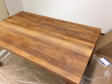

Recentelijk een Amerikaans Notenhouten tafel op de kop getikt. Inmiddels is dit goed geschuurd, en mooi glad. (120 ivm butsen en ellende, toen 180).
Nu is de glans (lak) weg, en heb ik de ultramatte PU lak gekocht. Ik zie nu (dus nog VOOR het lakken) dat het geschuurde hout, wat wit uitslaat. Maak je het nat om te ontvetten, komt de kleur van het hout weer terug.
Mijn concrete vraag is: Met de ultramatte PU lak, krijg ik dan ook weer de 'kleur' van het hout terug?

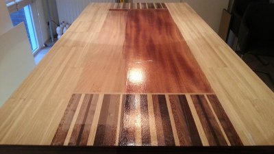

met skylt blijft de kleur zoals hij nu ongeschuurd is
wil je een diepere kleur (zoals hij nat is)
kun je eerst een zijdeglans lak nemen, die doe je 3 lagen (na de 2e laag met de hand 240 schuren) na de derde ook licht aanschuren en dan afwerken met een paar lagen skylt
Zo heb ik in mijn tafel verschillende soorten hout wel verdiept van kleur maar het eiken wat ik afgetaped had en alleen behandeld met skylt heel licht gehouden
Tijdens het lakken
al het eiken was hier toen al 3 lagen met skylt gedaan

hartelijk bedankt voor alle reacties. Op sommige plekken inderdaad te dik aangebracht, of te ondiep geschuurd wellicht zoals ik het begrijp.
Ik heb hier een foto van het resultaat. Gelukkig minder erg dan gisterenavond :) Wat ik wel jammer vind is dat je 'vlekken' ziet. Alsof sommige plekken natter zijn dan anderen. Nog VOOR de laklaag, en als ik de tafel nat maakte had ik ook dat vlekkende. Dat is dan te ondiep geschuurd?
Moet ik nu opnieuw schuren, maar dan dieper? (dus meerdere keren 120?) Het voelde wel heerlijk glad en droog. En om je hout zo mooi te laten kleuren, maar dan volledig mat, alsof het niet gelakt is, kan dus niet begrijp ik?
Bedankt hoor!

Hoe 'zo mooi' zoal het er uit ziet als het nat is ? dat kan wel, staat toch in mijn vorige post
Dat het donker kleurt heeft met de lichtval/breking te maken (kan je dat niet precies uitleggen) een ultra matte lak heeft dat niet een hoogglans juist heel veel
Dus, als je eerst een glans opzet, die mat schuurt en dan een paar lagen ultra matte lak er op kom je aardig in de buurt
Het zal er wél altijd iets anders uitzien dan alleen met een ultra mat (skylt oid) behandeld maar je komt aardig in de buurt

Sorry, ik maak het niet duidelijker. Ik wil deze tafel MAT houden. U heeft het in uw post en bijgevoegde foto duidelijk gemaakt. Maar dan is het verre van ultramat zoals ik zie.
Om het in dit topic duidelijk te houden, ik ben an sich tevreden, echter heb ik ' vlekken'. En dan bedoel ik niet de kleurtekening van het hout. Net alsof sommige stukken gewoon 'vetter' zijn. Is daar nog wat aan te doen?

In mijn post zie je een tafel die half gelakt is, dus nat en nog glimt
Droog is deze UltraMat precies zoals je wilt
Dat is óók wat ik al 2x geschreven heb
Die foto poste ik er bij om je het verschil te laten zien hoe de kleur verdiept, je had het daar namelijk over
dit kun je allen bereiken door met 2 soorten lak te werken
