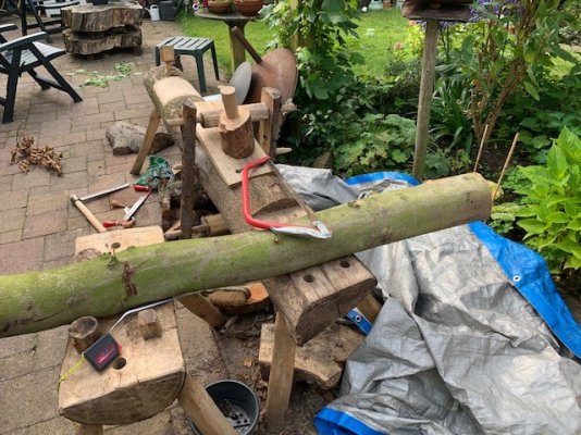

Het begin van het traject:

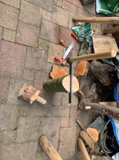

Het splijten van het hout.

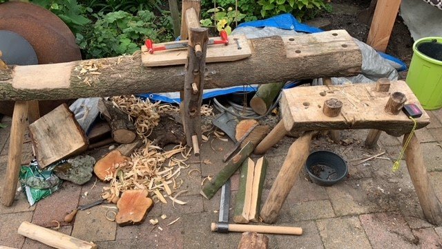

De schaafbok die ik een paar jaar geleden extra lang heb gemaakt (bij Job en Sjors, de Vers-Hout ambassadeurs) ) zodat ik ook boomstammen erop kan leggen om te zagen met een extra krukje als hulpstuk.

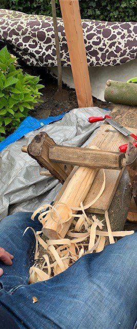

en dan de noeste arbeid.

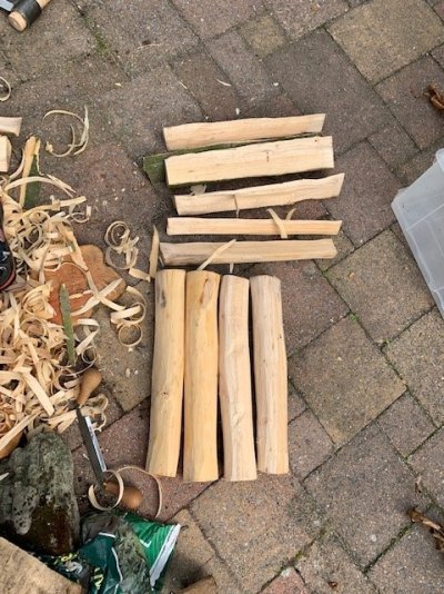

Het tussenresultaat. Een paar poten rondhout en wat onafgewerkte stukken die de verbindingen gaan maken.

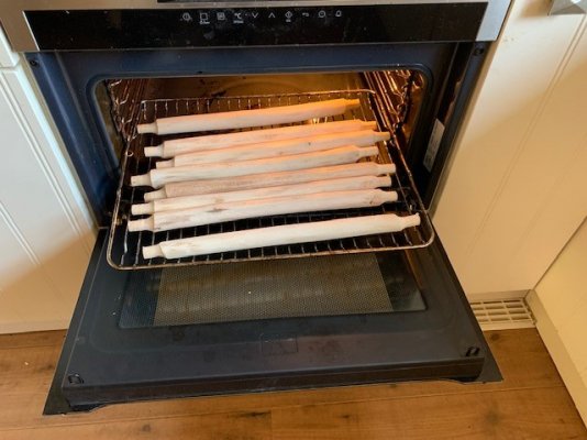

Het hout drogen in de oven. 110 minuten op 80 graden. (thuis worden ze echt gelukkig van mijn hobby).

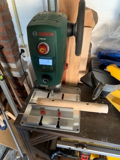

Gaten boren nog wel met de machine (sorry).

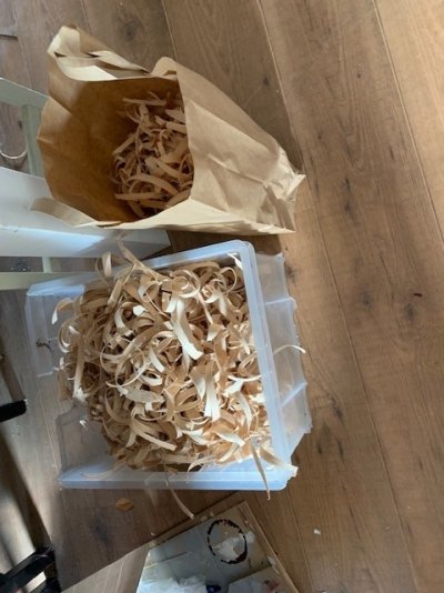

Restant van de houtsnippers. Deze worden gebruikt als verpakkingsmateriaal van kadootjes. En jawel, ook in bloemstukjes bij een bloemenwinkel.

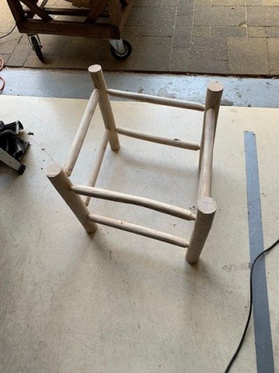

het frame in elkaar gezet. Een vierkante kruk vond ik uiteindelijk niet zo mooi, daarom heb ik een paar dwarsliggers ingekort.

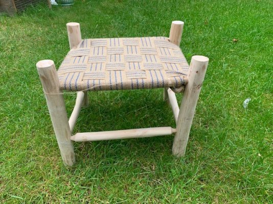

En dan hier het eindresultaat. De zitting is gemaakt van natuurlijk boomband.
Het eindproduct is ecologisch, biologisch verantwoord, CO2 neutraal, klimaatakkoord-waardig en volledig recyclebaar.

Loopt dat drogen in de oven steeds goed af?
Wat moeten we ons inbeelden: compleet droog , of enkel de pennen, of toch nog een hoogvochtgehalte, over ( teveel) gedroogd??

Ik heb het droogproces erop nagelezen. Het drogen heb ik eigenlijk verkeerd gedaan. De poten hadden gedroogd moeten worden en niet de spijlen. Bij het inslaan van de pennen is er een risico op het scheuren van de poten.
Het werken met vers hout doe ik een paar keer per jaar en het drogen is geen enkel probleem. Ik droog nooit bij hogere temperaturen, 80 graden vind ik het maximum. Ik check het vochtgehalte niet, simpelweg omdat ik nog geen vochtmeter heb. Ik heb tot op heden geen problemen gehad, niet met het drogen en ook niet met het scheuren.
