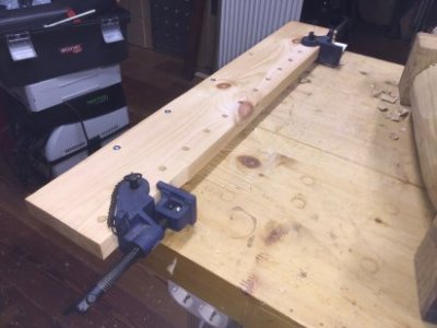

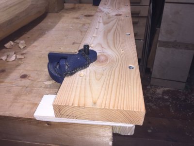

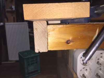

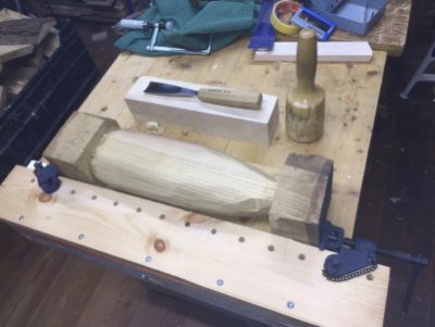

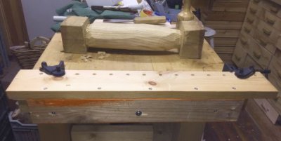

Op mijn werkbank heb ik nog geen bankschroef met een groot bereik dat bijvoorbeeld door bankhaken is in te stellen. Voor een onderhanden beeldhouw werkstuk moest ik op zoek naar een alternatief om dat op de werkbank vast te zetten. Enig puzzelen heeft tot een alternatief geleid met een setje serre-joints die op een houten balk gemonteerd kunnen worden. Deze balk heb ik haaks gemonteerd op een SLS balk, welke ik weer op de zijkant van de werkbank kan bevestigen. Dit wel met voldoende hoogte zodat het losse deel van de serre-joint op de verschillende gaten is in te stellen. De onderstaande foto's illustreren het e.e.a.

H Fons, ziet er wel goed uit maar misschien wat beperkt in de diepte. Wij gebruiken wel twee stevige l-vormige houten blokken die aan weerszijden van het werkstuk op de werkbank wordt geklemd met een korte klem en het werkstuk wordt daartussen geklemd met een lange lijmtang. Dan heb je iets meer vrijheid rondom om te snijden.
groeten, Hans

Het is een leuke vingeroefening omdat ik af en toe het idee heb om een aparte beeldhouw werkbank c.q. houtsnijtafel te maken. Daarop zouden dan oplossingen moeten komen die meerdere wensen kunnen vervullen, zoals jullie ze ook formuleren. Ik verzamel op een Pinterestpagina voorbeelden daarvan.
@hans
Ik kan de oplossing die je beschrijft nog niet zo goed visualiseren:confused: Misschien heb je er nog een foto van?
Met mijn oplossing kan ik natuurlijk nog altijd de klemmen hoger stellen, door de schroeven te verplaatsen of een oplossing met een bredere onderplank te maken.de diepte van de klemmen zijn natuurlijk onveranderlijk. Voor andersoortige werkstukken zijn weer andere creatieve oplossingen nodig:rolleyes:

Ik denk dat ik met dit werkstuk ook nog in de door jou beschreven problemen kom, in ieder geval aan één kant waar het geheel in een spitse punt moet uitlopen...
